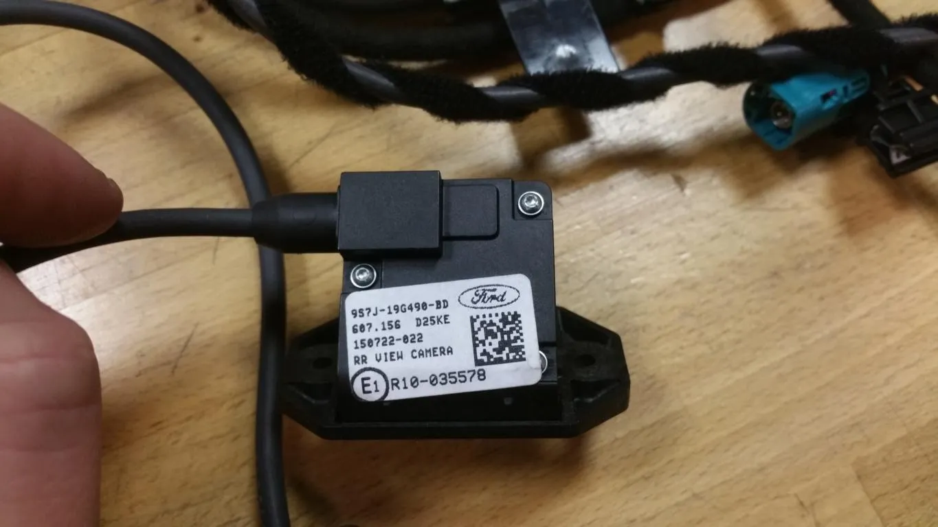

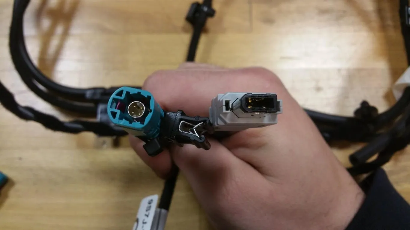

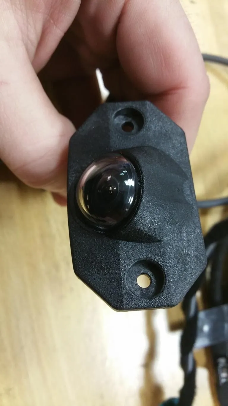

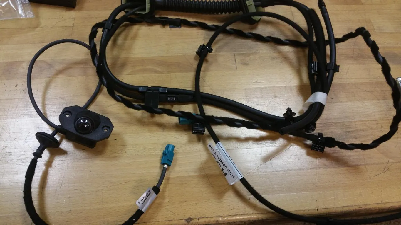

  • Ich bin ja nen netter Mensch ... im Moment haben wir ne Camera liegen für nen Kunden, ich hab mal ausgepackt und ein paar Fotos gemacht.
    Also fakt ist das vierte neue ist nicht Tot sondern hat nen Sinn ... ich bin fast dazu geneigt zu sagen das ist rot,blau,grün .... irgendwie von der Sache her
