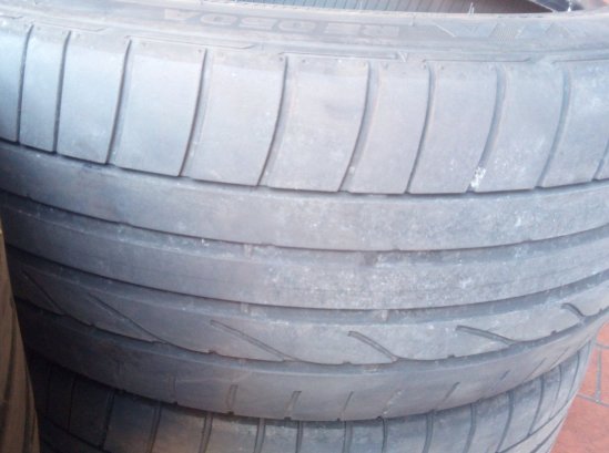

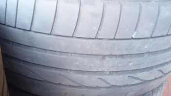

    Nun ja, die alten Reifen hatten vorne schon einen kleinen Sägezahn gebildet. Somit dürfte jeder neue Reifen leiser sein. Hauptsache leiser!
    Warum bildet sich der Sägezahn? Spur, Sturz, Stoßdämpfer, Reifendruck, oder Kombinationen dessen?
    Die vorderen Reifen sind innen auch mehr abgenutzt. Wovon kommt das? Wie zuvor benannt?
  • Alle Kombinationen möglich.
  • Bei den abgebildeten Reifen dürfte der Sägezahn von den relativ großen Profilblöcken herrühren. Mit abnehmender Profiltiefe rollen die nicht mehr so richtig ab und bilden dann Sägezähne. Der Mehrverschleiß auf der Innenseite ist jetzt nicht so ungewöhnlich, bedenkt man die Reifenbreite. In Abhängigkeit deiner Fahrgewohnheiten könnte man an der Spureinstellung vielleicht ein wenig nachbessern.
