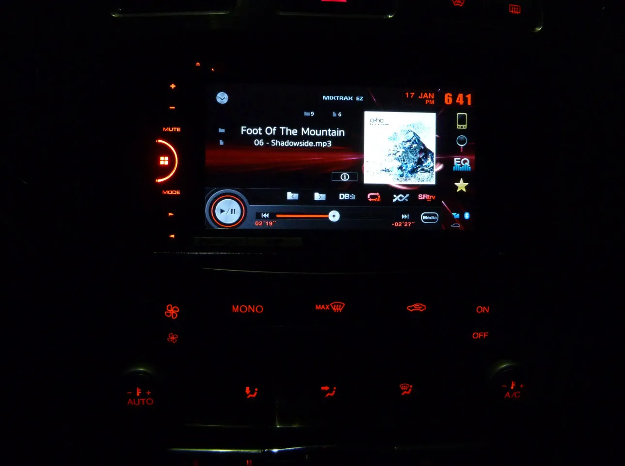

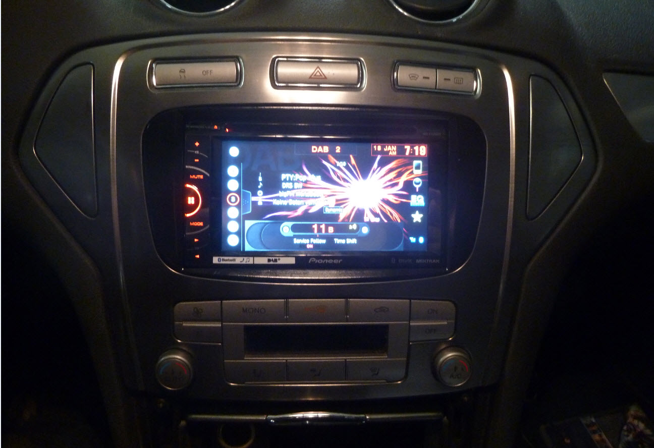

Die beiden Fotos sind von gestern Abend. Ich mache auch noch welche bei Tageslicht.
