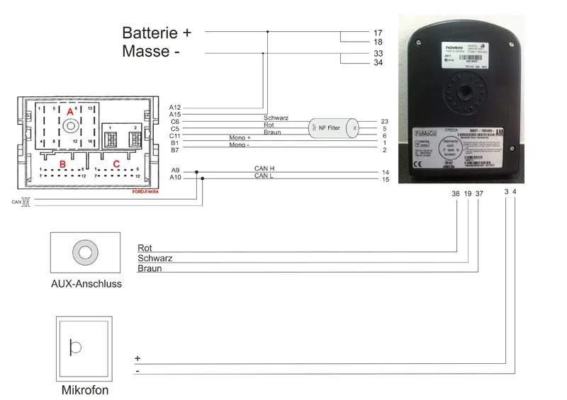

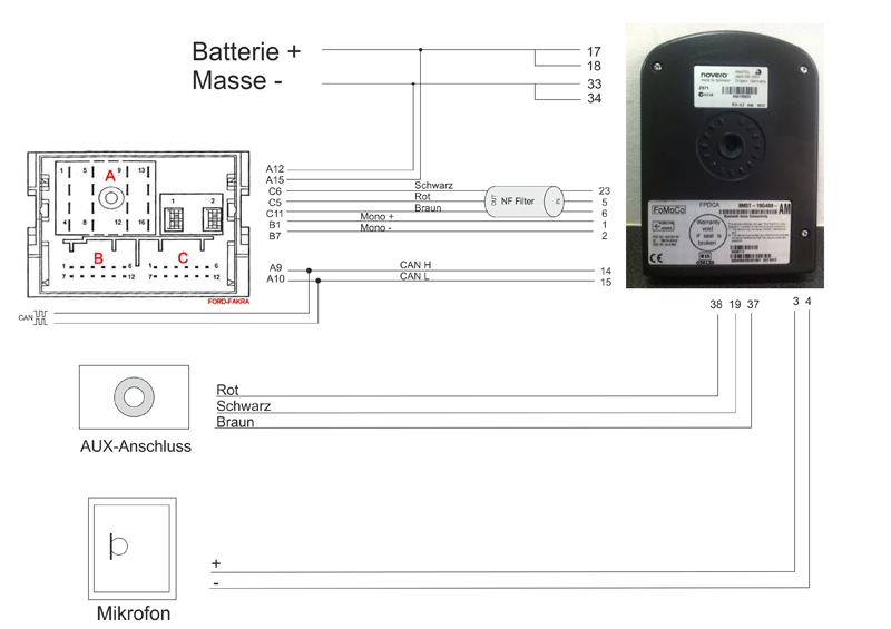

  • Ich habe gerade die orig. Pläne von Ford durchgesehen und bin dabei zu folgendem Schluss gekommen:
    Das sollte schon so einmal passen.
    Was ich jedoch nicht weiß ist, wie die Steuerung der Lenkstockschalter funktioniert und wie du über das Radio dann die Nummer eingibst und das Bluetooth Modul das erkennt. Weil wenn ich das so richtig sehe, wird hier das Bluetooth Modul mit dem Radio ja nur für die Audiosignale verbunden. ... wird das irgendwie an das BUS System auch noch angeschlossen??? Weißt du, was ich meine?
    Sprich: wie kommuniziert das Bluetooth Modul mit dem Radio??? Umsonst werden nicht soviele Anschlüsse (wenn man die restlichen Fotos hier im Thread ansieht) belegt sein.....
    Oder wird der CAN H (Radio Stecker A9) und CAN L (Radio Stecker A10) mit dem Bluetooth Modul Pin 14 (CAN High) + 15 (Can Low) verbunden und reicht das?
    Dann würde der Plan so aussehen:
    Was meinst du?

  • Bluetooth Modul Pin 14 (CAN High) + 15 (Can Low) verbunden
    Ja, der CAN-Bus muß da natürlich verbunden werden.
    Die Kabel müssen leicht verdrillt werden (alle 5cm eine Runde).
  • @Krypton: alles klar....
    Heißt das, dass der CAN Bus die Steuerbefehle vom Lenkstockschalter und die Befehle vom Radio ans Bluetooth-Kasterl weitergibt?
    Danke für die Info; aber ich werde gleich ein isoliertes Stück 2 poliges Kabel nehmen...müsste noch ein Stück irgendwo liegen haben....

  • Heißt das, dass der CAN Bus die Steuerbefehle vom Lenkstockschalter und die Befehle vom Radio ans Bluetooth-Kasterl weitergibt?
    Mir liegen da auch keine weiteren internen Informationen vor. Aber wenn Du an der PIN-Belegung des FSE-Moduls die Anschlüsse für den CAN-Bus bereits identifiziert hast, dann müssen diese natürlich auch an diesen angeschlossen werden.
    Das Modul kann dann alle möglichen bzw. nötigen Befehle über diesen austauschen.
    Der CAN-Bus ist sehr empfindlich für evtl. Störsignale, wie sie gerade in Kfz viel vorkommen (die Kabel sind nicht geschirmt und es werden hohe Datenraten übertragen). Deshalb sollen die beiden Kabel unbedingt miteinander verdrillt sein, sobald das Kabel länger als ~5cm ist.
    Wenn dies konsequent eingehalten wird, kann ein Störimpuls die Differenzspannung zwischen CAN-high und -low nicht verfälschen (es werden beide Signale gleich stark verfälscht). Das ist die Grundidee beim CAN-Bus, welche eine sichere Datenübertragung gewährleistet.
    Deshalb eben unbedingt verdrillen.
