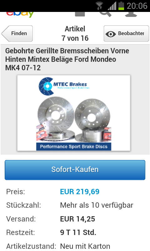

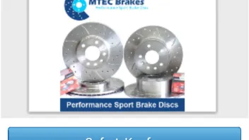

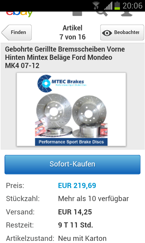

Kennt die jemand ? oder einer eine Alternative ?
Was haltet ihr davon ?

Bremsen die denn besser als Serie? Stolzer Preis, den würd ich nur wegen der Löcher nicht bezahlen....und denk dran, der Mondeo frisst eh Bremsklötze, mit Löchern geht das noch schneller.....Käsereibe-Effekt.
€dit
Oder ist der Preis für 4 Scheiben, dann waer er gut? -
Der Preis währe für 4 Scheiben. Also vorne und hinten.
Nur bin ich etwas skeptisch was die Qualität angeht.
Außerdem wird es passieren, dass die Löcher häufig zu sind und man die dann immer sauber putzen muss. -
Macht extremen Unterschied zu Serie . Ja viel mehr verschleiß hast du damit auch nicht . Preis ist Top !!! Nur die Marke kenne ich nicht . Ob das ein Tochter unternehmen ist oder billig Firma ?
Also, für 4 Scheiben lass ich sie gelten, aber der Verschleiss wär trotzdem Killerargument.....

Habe mir auch gerade mal das Angebot auf ebay angesehen, es handelt sich meiner Meinung nach hier um 4 Scheiben UND die Beläge (Mintex).
Hier der Link zu ebay

Diesbezüglich habe ich eben Bedenken was die Qualität angeht bei 230,42€ inkl. Versand.

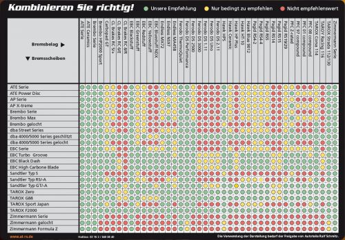

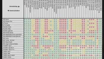

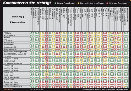

und nicht vergessen, nicht jeder Bremsbelag ist.für jede Scheibe geeignet.
Guten Rat habe ich hier bekommen:
http://www.at-rs.de/und daher stammt auch die Kombinationstabelle.
