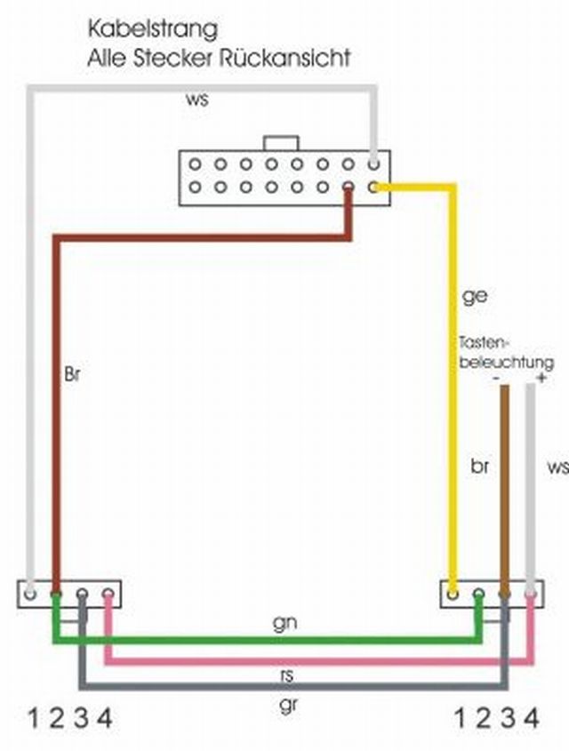

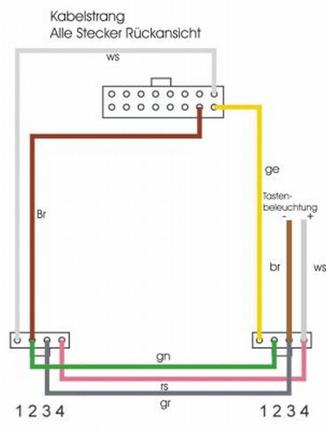

    gibt es inzwischen etwas neues oder einen einfacheren weg den tempomaten nachzurüsten?
    bekommt man inzwischen die tasten und den kabelbaum ohne probleme zum bestellen oder hat jemand tasten inklusive diesem kabelbaum zu verkaufen.
    oder kann man diesen kabelbaum selber machen? hat jemand eine anleitung?
