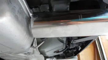

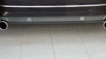

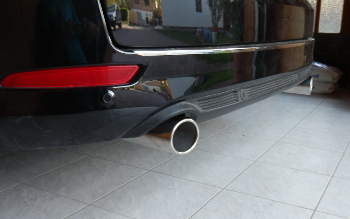

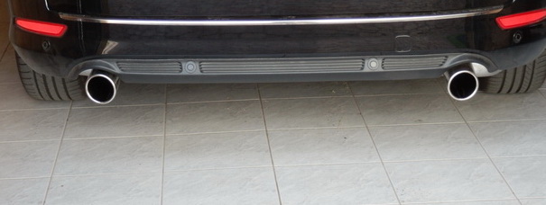

Also ich habe bei mir rechts und links ein Endrohr angeschweißt weil ich es einfach nicht eingesehen habe Geld für Sport Endtopf auszugeben.
Habe für die rohre allerdings die Stoßstange ausgeschnitten weil ich finde das es total gewollt und nicht gekonnt aussieht wenn die Endrohre
unter der Stoßstange hängen.b bei mir jetzt 90 x 112 mm dran. finde die passen ganz gut zum Auto.
MFG
Guck mal hier (Post 94):
http://www.mondeo-mk4.de/index.php?page…D=6191&pageNo=5 -

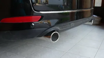

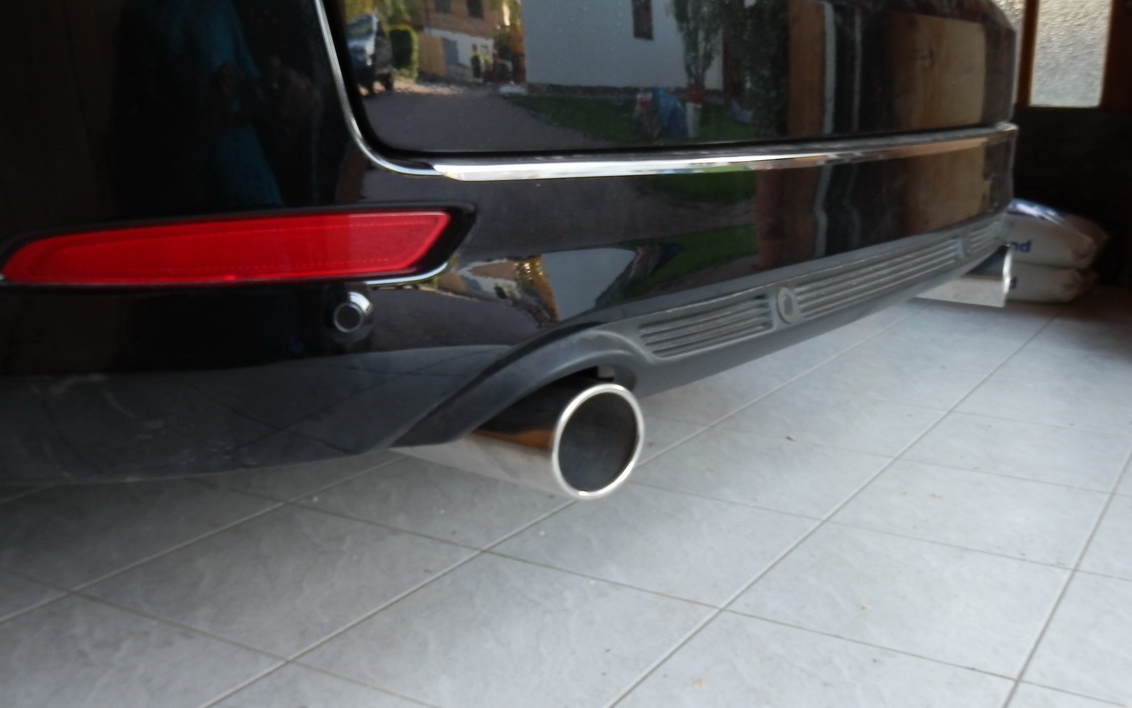

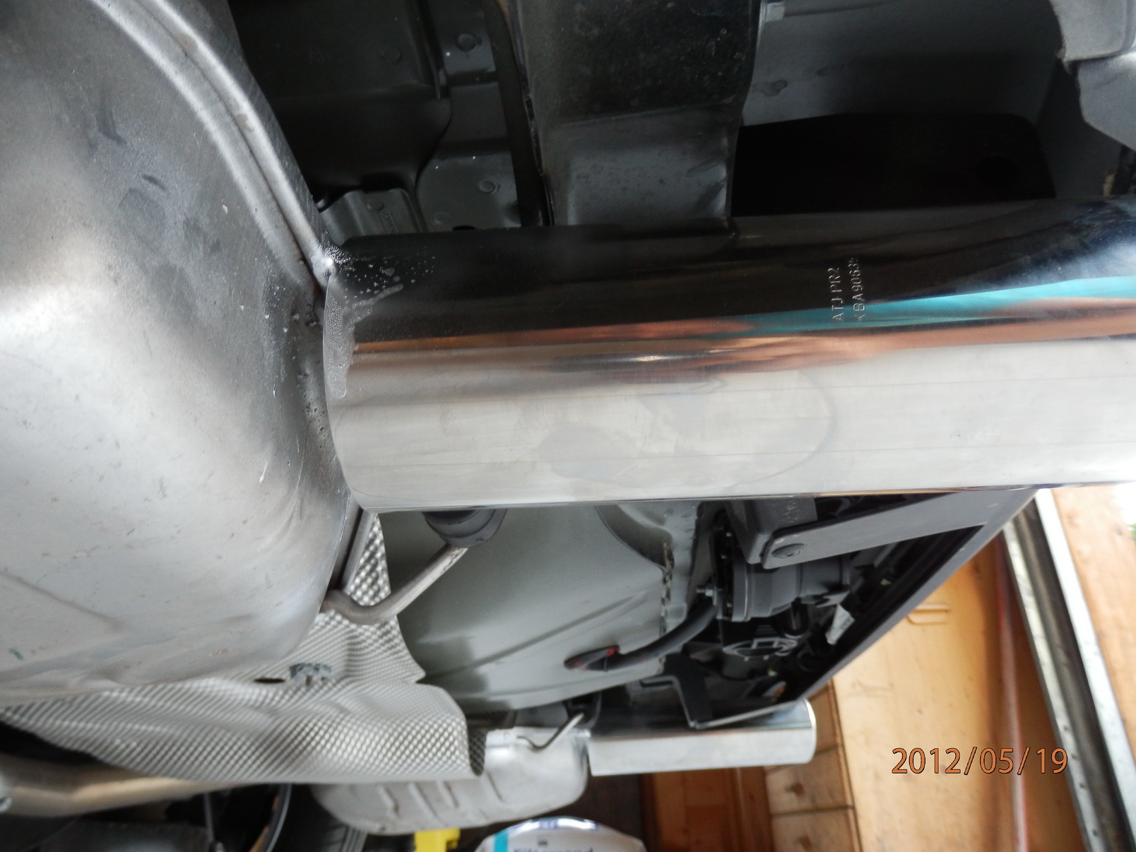

Ich habs auch gemacht, mir war die original Blende zu kurz, das sah irgendwie doof aus.
@ Forddriver 2005: Hast du zufällig ein paar Bilder?
Die Lösung von C1500 sieht hammermäßig aus. Mit gefällt das mit den 15° schrägen Rohren und 90mm reicht völlig aus.
