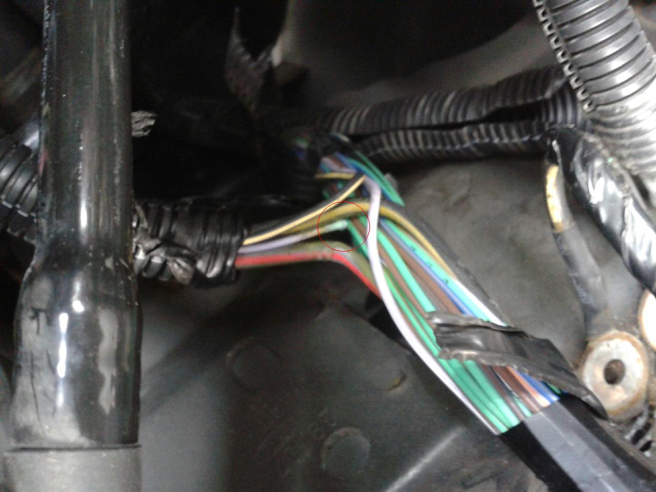

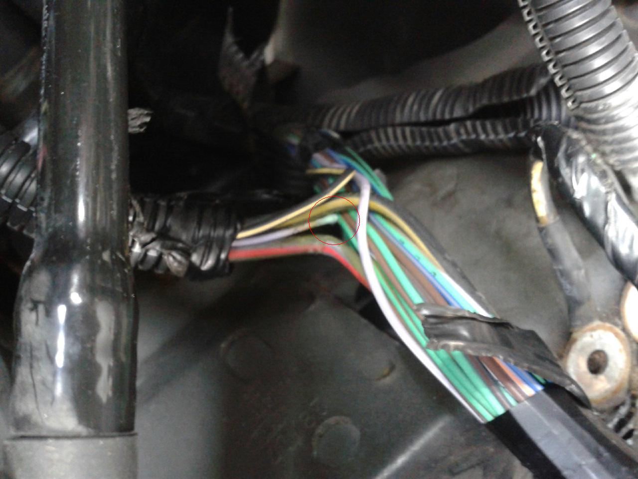

  • Hallo,
    da ich leider auch betroffen war, habe ich gestern Dank der Tips in unterschiedlichen Foren und etwas Mut mein defektes Kabel zwischen PCM Modul und Lüfteransteuerung selbst repariert. Da ich das Handy zur Hand hatte, hänge ich ein Foto an.
    Vorgehensweise:
    Luftfilterkasten demontieren
    Stecker an der Lüfteransteuerung ab
    Kabelstrang bis zur ersten Abbiegung in den Kabelbaum verfolgen (ca 40 cm)
    diese Stelle in alle drei Richtungen auswickeln
    kurz ärgern und Kabel reparieren
    Gruß Martin
