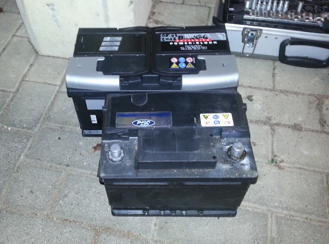

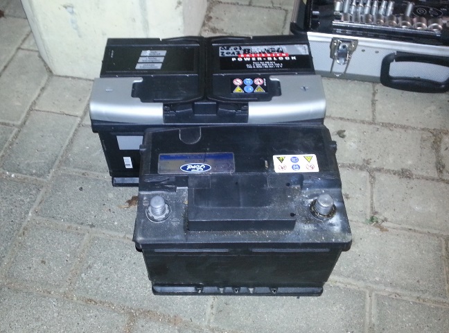

Aaaaaaber: Ich habe glaub ich einen Erfolg zu verkünden
Ich
will es zwar erst nach einiger Zeit wirklich glauben und bin momentan
noch ziemlich vorsichtig und skeptisch, aber ich habe mir die Batterie
von Berga, die Frank mir bei Ebay gezeigt hat, bestellt und eingebaut.
Also Umrustüng von 52Ah auf 80Ah. Und siehe da:-der Anlasser dreht sehr viel schneller als vorher
-dadurch springt der Motor viel schneller an
-bisher keine weiteren Probleme mit Spannungen oder dass irgendwas abstürzt
-und das alles im Normalzustand. Also mit allen Sicherungen drinnenDieser Unterschied war schon ziemlich krass, als ich mal die beiden Batterien nebeneinander gestellt habe
Naja, die alte Batterie ist vermutlich ja auch die ab Werk und damit wohl bereits sechs Jahre alt. Darüber hinaus dürfte die neue neben der deutlich höheren Kapazität auch einen entsprechend höheren Kälteprüfstrom haben. Dass das alles dann viel besser geht, ist nicht so wirklich erstaunlich.
OH -
Das ist alles auf jeden Fall richtig und natürlich auch logisch.
Es bleibt mir momentan wirklich nur über ab zu warten und zu hoffen, dass nichts passiert. Bisher ist immernoch alles super.
Vielleicht war es ja wirklich nur die alte Batterie, wodurch das Spannungsnetz nicht ordentlich aufrecht gehalten werden konnte und alles anfing rum zu spinnen wegen Spannungstiefs und spitzen....
