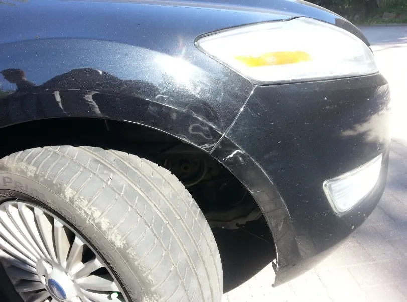

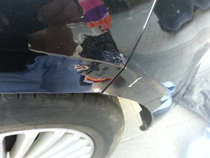

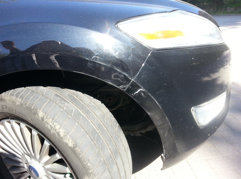

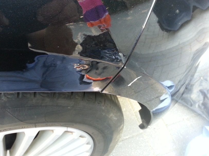

Aber die Freude war nicht lange, als meine Freundin beim Reinfahren in die Tiefgarage am Rahmen des Rolltores mit dem vorderen rechten Radlauf hängen geblieben ist....Irgendwas ist ja immer.........
Aber wenigstens ist die Batterie nicht schuld;-) Auto doll kaputt oder "nur" der lack?
Solange es nur Blechschaden ist und niemandem was passiert ist. Sicher ist das ärgerlich aber kannste das nicht über Deine Versicherung abdrücken? Manche übernehmen doch die Kosten für "Einen" Schaden im Jahr ohne den Versicherungsnehmer hochzustufen. Wie schlimm ist es denn -> mal ein Bild davon? Wünsch Dir jedenfalls das der Mondi schnell wieder schick ausschaut .
