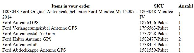

    Zur Info, was ich damals bestellt und verbaut hatte:
