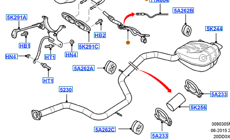

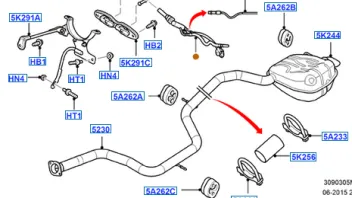

Bei meinem mit 2008, 410.000km und erster Anlage war vor dem linken Endtopf das Rohr durchgebrochen (Anfang 2025). Sah nach Schwingungsbruch aus, nicht weggerostet.
Ging einwandfrei zu schweißen und beide Endtöpfe sehen noch richtig gut aus. -
Anscheinend ist die Originalanlage aus Edelstahl, auch wenn man v.a. an den Rohren Rost sieht.
Das ist wohl je nach Stahlzusammensetzung möglich. Die Halter waren wohl eher einfacher Stahl.
Ich würde den Originaltopf dranlassen und einen Halter anschweißen (lassen).
Ein Ersatztopf für 100€ wird nicht die Qualität haben wie ab Werk und deutlich schneller wegrosten.
Meine Topfe klingen auch hohl, liegt aber vermutlich an der äußeren Ummantelung. -
Ja, genau so was habe ich auch schon. Geht allerdings am Endtopf nicht, dort mus man sowas anschweißen.

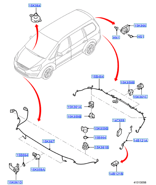

Ersatz-Ding hat so was nicht (Anschluss nicht, Beleuchtung nicht).
Der Kontakt sitzt an anderer Stelle, ich meine neben einer der Beleuchtungen in der Tiefe, nicht waagerecht wie hier.
Ich habe die untere Variante. Ich meine die gab es von Beginn 2007 im vFL und dann noch im FL mit Schiebedach bis Ende 2014.
Soweit mir bekannt gab es die auch ohne die Öffnungen für das Ambiente Licht.
(Anmerkung: Im Focus II gibt es diese Leuchten auch, das Modul der Ultraschallsensoren war aber unterschiedlich, anderer Anschlussstecker.)
Roter Pfeil: Öffnung Ambiente Licht
Blauer Pfeil: Öffnung Ultraschall-Sensor
Für das Ambiente-Licht muss natürlich der einzelne Pin beschaltet werden. Der ist wenn der Kabelbaum das hat in unmittelbarer Nähe zu den anderen Steckern im Dach, war bei manchen Mondeos vFL eingewickelt vorhanden. -
