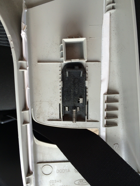

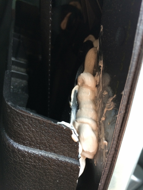

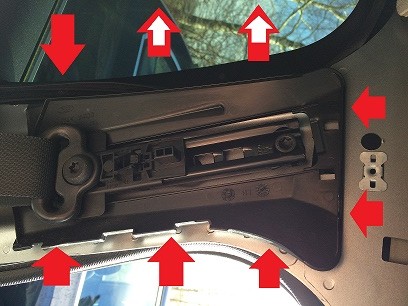

So hab heute bei gutem Wetter und Semesterferien das klappern in der b säule bearbeitet.
meiner Meinung klappert die kunststoffumhüllung am blech der b säule.
hinter dem kunststoffteil sind 6 nasen die gegen das blech drücken!!!
vom werk ist da sicher 0,5 g kleber dran der natürlich nur von 12 bis mittag hällt. ![]()
kurzes statemant : es
mich an !! wie kann man sowas dummes bauen. einfach ab werk eine silikonschicht zwischen und es würde nie Geräusche machen!!!!
aber gut , über die wirren gedankengänge der dipl-ing sekte hab ich ja bereits mein Senf zu abgegeben( ich mag die jungs einfach nicht zuviele Theoretiker und Fachidioten bei !!!! ) die wenigen mit klarem kopf findet man zu selten.

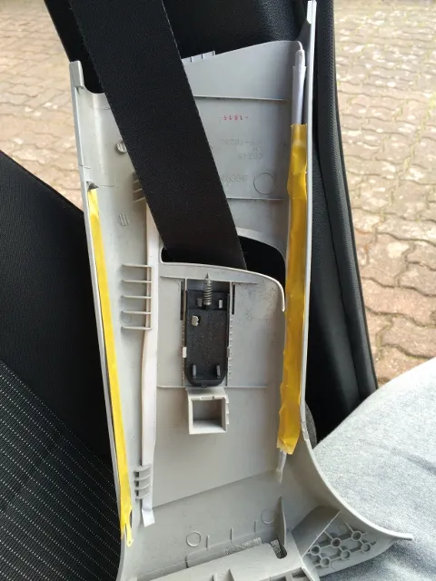

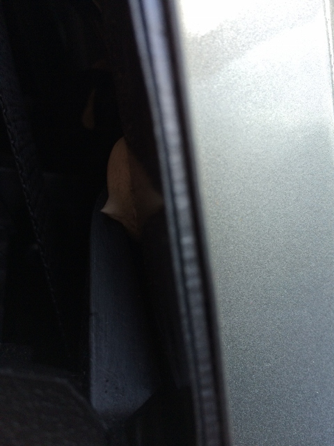

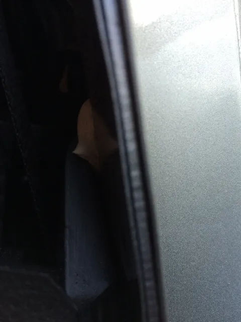

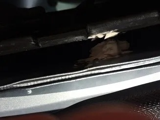

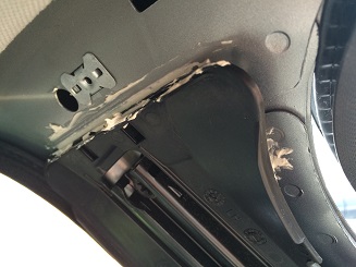

hab hier mal die Fotos im zerlegten zustand und mit meiner lösung des Problems. noch wird getrocknet und heut abend probefahrt.
dichtmittel ( silikon ) zwischen alle kontaktstellen und nun ist hoffe ich ruhe!!!!
die roten pfeile zeigen die punkte der nasen , die weisse sollen zeigen das man die türdichtung entfernen sollte

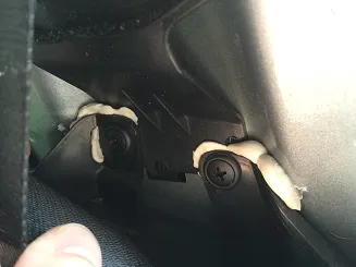

hab euch mal die silikonpunkte gezeigt.
heut abend gibt es die Ergebnisse der silikonisierung ![]()
Meinst nicht es wäre besser die Verkleidung bei nassem Silikon einzubauen? Dann haste was zwischen und gleichzeitig auf podition fixiert. Nicht dass wer Silikon hart ist, die Verkleidung nucht mehr 100% passt und unter Spannung noch mehr Geräusche macht.

die nasen waren nicht bündig mit dem blech, hab quasi nur die freiräume großzügig gefüllt.
das silikon ist feucht beim aufbringen , und härtet ab. wird aber nicht fest sondern behällt restflexibilität bei.
ich denke da sollte nix bei passieren , viel Spannung ist da eh nicht , also man muss kaum kraft aufbringen um die Umrandung leicht nah vorne zu ziehen.
wollte erst alles zerlegen wie du sagtest , aber am gurt rummachen etc war mir doch etwas viel arbeit ,wenn der erste Ansatz so einfacher ist. ![]()

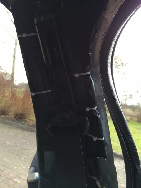

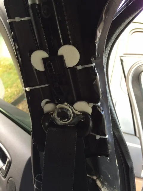

So fährt sich leider noch immer klapperig. Weniger als vorher aber noch nicht zufrieden stellend. Morgen wird weiter abgedichtet. Ich halte euch auf dem laufenden. ![]()

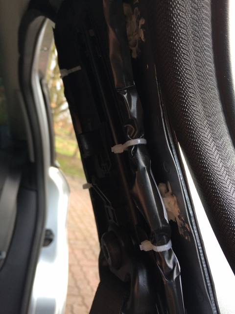

so!!!!!!
hab alles was sich bewegt klappern, klacken und sonst geräusche machen könnte fixiert, geklebt silikonisiert und was sonst noch.
nu ist das klappern nahezu weg , beim bass zb
das letzte geräusch ist nun das auto ansich , entspannungsgeräusche durch karosserieverwindungen.

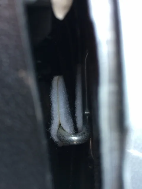

da ist nu nix mehr zu machen , ich zeig euch mal welche irrsinn ich machen musste bis ich das klappern fast weg hatte.
Teil 1..........................................................
----------.......................Teil 2
So kann nu den gurt nicht verstellne , aber auch nicht nötig.
ich tippe die entspannung kommt beim bügel wo der gurt durchgeführt ist.
hoffe ich konnte dem einen ode anderen helfen.
Korrektur !!!!!!!!!!
Klappern ist weg !!!!!!!!
Silikon getrocknet und nun klappert nix mehr !!!!!!!!

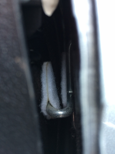

Fahre seit gestern auch komplett ohne b-säulen Verkleidung rum und beobachte. Bin eher der Meinung es ist ein metallisches knacken bei mir.
Bremspedal quietscht. Klare Sache klötze Ölen. Das Geräusch wandert
Metal kann der Bügel sein. Ist aus Metal und in der Säule eingehakt. Sieht schon arg komisch aus der gerät !!:-)
