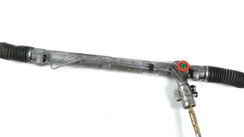

  • Hallo,

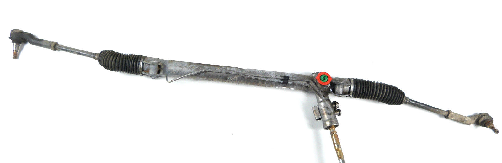

    hat jemand Erfahrungen gemacht mit Einstellen des Lenkspiels? Meine Lenkung hat ein Höhenspiel. Soll angeblich nochmal einzustellen sein. Hat das schon mal jemand gemacht? Soll die grüne Mutter im Plastikring sein (siehe Bild)
    Dahinter soll eine Feder mit einem Kolben sitzen.
    Festziehen und eine viertel Umdrehung zurück.
    Aktuell bin ich auch bei der Überlegung, mich an den Lenkungsspezialisten zu wenden.
    Kann mir jemend in kurzen Stichpunkten sagen, was dabei alles wegzubauen ist? Geht das ohne Achsausbau? Wie und wo ist die Lenkstange verschraubt? An den Lenkwinkel denke ich ;)
    Schraubererfahrung ist vorhanden, aber keine Bühne.
    Danke schon mal.
    Euch allen allzeit gute Fahrt!!!

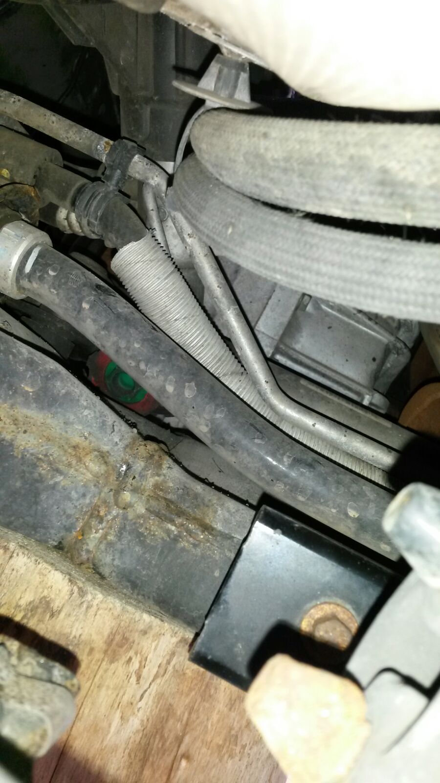

  • Also, zur Info an alle, die es interessiert:
    Ja, es geht! Man kann die Lenkung einstellen. Wie in einem anderen Forum gelesen und scheinbar ist es eine never ending story bei Ford.

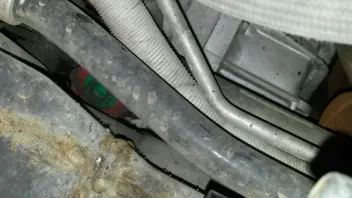

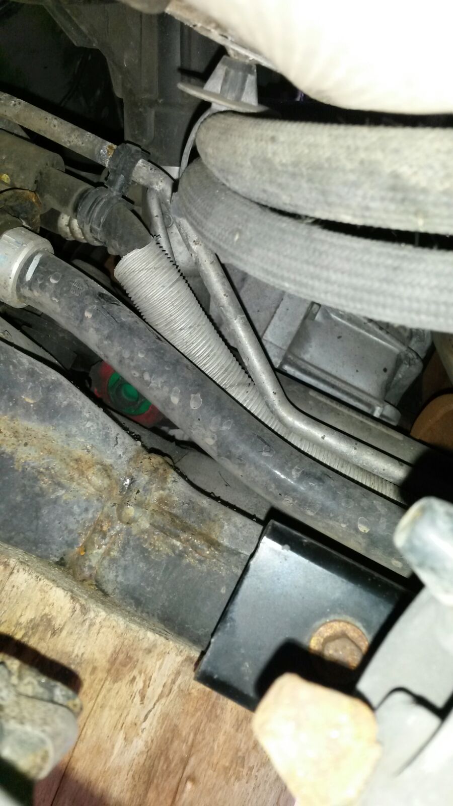

    Habe mal ein Foto gemacht von der Schraube. Es ist die grüne Schraube (SW17) im roten Plastikring.
    Dazu muss man den linken Unterfahrschutz (unterhalb der Fahrertür) und (wer die hat) die Matte unter Motor und Getriebe entfernen.
    Von hinten über der Achse geschaut, kann man die Schraube (schlecht) erkennen. Man kommt auch nur mit einem Maulschlüssel dran und muss ihn auch immer drehen, ist nicht viel Platz für Bewegung des Maulschlüssels.
    Ich habe etwa eine halbe Umdrehung reingedreht und eine Probefahrt gemacht. Perfekt! Auch das Ruckeln beim Bremsen ist jetzt weg.
    Achtung nicht zu viel reindrehen, sonst geht die Lenkung zu streng!!!! Immer ein kleines Stück (viertel Umdrehung) und erstmal Probefahrt.
    Hinter dieser Schraube sitzt ein "Gleitstein" der durch eine Feder und eben dieser Schraube (zum Einstellen) gegen die Zahnstange drückt.
    Bei mir hat es funktioniert! Ich weiß nicht, wie es ist, wenn das Spiel zu groß ist. Ich muss allerdings auch sagen, daß mein Lenkgetriebe nicht undicht war. Es hatte nur ein Höhenspiel, welches unter Last nicht spürbar war. Trotzdem hatte ich ein ungutes Gefühl. Mal sehen wie lange diese Aktion hält, ob ich nochmal nachstellen kann/ muss oder ob doch über kurz oder lang doch mal ein neues Lenkgetriebe her muss.
    Sollte es jemand mal ausprobieren, würde ich mich freuen, wenn er mir seine Erfahrungen mitteilt.
    Viel Erfolg beim Nachmachen und allzeit gute Fahrt!!!
