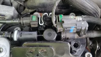

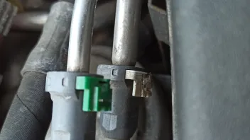

Der Filter sitzt am Tank. Ich weiß nur nicht welcher Schlauch vom Tank kommt und welcher zur Einspritzung geht. Wie gesagt einer blaue einer gelbe Klammer.
Sind keine Markierungen drauf
Der linke Anschluss müsste der vom Filter zur Pumpe sein und der rechte vom Behälter zum Filter. Also am linken Anschluss die Unterdruckpumpe anschließen.
Danke schon mal. Ich nehme an links wenn ich auf die Anschlüsse schaue. In Fahrtrichtung der vordere.

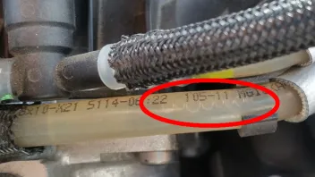

OHWie oben schon geschrieben. Unter der Motorabdeckung rechts verläuft die Kraftstoffleitung mit einem "Anschluss" auf Höhe des Motors. Dort kann man mit dem Spezialwerkeug entlüften. Allerdings kann ich nicht sagen ob man dort eine normale Unterdruckpumpe anschließen kann, oder ob es sich um eine Art Ventil handelt, in den zwingend dass Spezialwerkzeug eingedreht werden muss.

Soweit ich mich erinnere gelesen zu haben ist da doch ein ganz einfaches Schraderventil an dem man die Pumpe zum entlüften anschliesst und solange saugt bis Sprit kommt.
Also hört sich doch ganz einfach an oder ?? -
Wenn man`s denn findet
Also das Ventil ist so ein ganz normales Autoreifenventil.

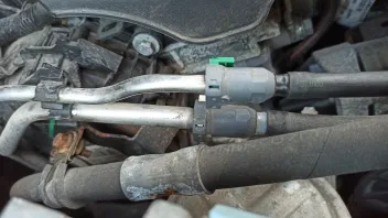

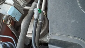

Hallo ich bins mal wieder, zurzeit ist es bei uns sehr kalt um die -5 grad, da der diesel da schon langsam versulzt sehe ich nur bei unter null grad blasen in der zulaufleitung, hab den trööt hier schon gelesen kann aber leider kein ventiel von filter bis zur pumpe finden.
Habe auch den dw10c 2l 163 ps diesel aber niegends so ein ventiel angenommen ich hätte so eins, würde ich die sporadichen blasen damit überhaupt weg bekommen oder komm ich da gleich besser wen die von der ford Werkstatt das problem lösen und wen ja was wird das kosten.
