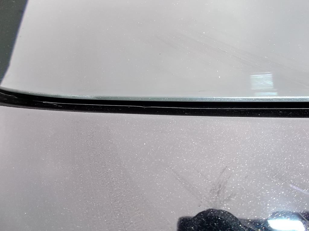

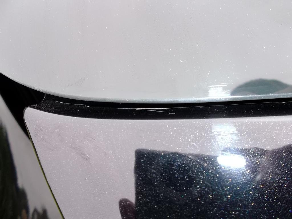

  • Hallo,ich hatte heute mein Mondeo beim scheibenfuzzi und habe hinten Folien verkleben lassen.

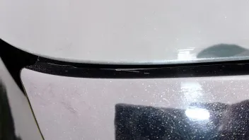

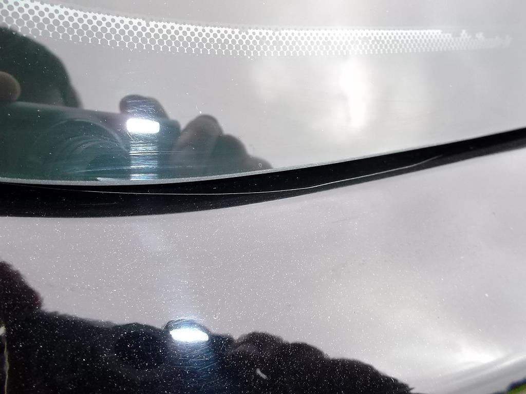

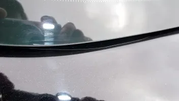

    Leider hat der Mist gebaut und u.a. im bereich zwischen Heckscheibe und Heckklappe den Lack mit seinem Cutter zerkratzt.
    Leider habe ich den Schaden erst zuhause gesehen. telefoniert habe ich mit ihm schon - morgen muss ich noch mal hin und dann soll besprochen werden was gemacht werden soll.
    Meine frage nun, ob man sowas evtl. noch rauspolieren könnte. Die Kratzer sehen nun so weiß aus, da das noch reste von Montageflüssigkeit dran "hängt". All zu tief scheinen diese aber nicht zu sein. Aber Problem wird sicherlich sein, dass die Kratzer recht versteckt sind. Momentan denke ich, dass es wohl auch eine lackierung hinauslaufen wird, da man in den Bereich ja nicht so ohne Scheibenausbau ran kommt?!

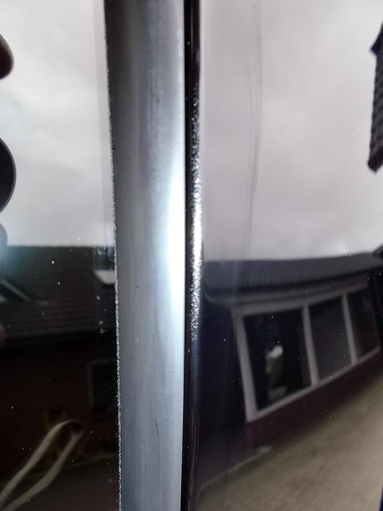

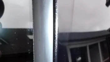

    Tja, dazu haben die mir noch 2 Blenden (diese schwarz glänzenden) an der hinteren Tür angeschmoort und eine Folie vom Kofferraum hat irgendwas unsauberes in der Ecke drunter(kein normaler Staubeinschluss).
    Bin echt sauer - zumal ich schon 2 Autos dort bekleben lassen und div. Autos für Windschutzscheibentausch da hatte. Ansonsten habe ich immer 100%ig Arbeit erhalten. Aber dieses mal ist das echt unter aller Sau. X(
    Gruss, Björn
  • Also ich würde erstmal bis morgen warten und schauen was er dazu sagt. Wenn er was auf sich hält dann lässt er das ohne mucken auf seine Kosten beseitigen. Ansonsten wirst Du da meiner Meinung nach mit polieren nicht viel erreichen. So wie es ausschaut ist der Lack bis auf die Grundierung durch. Keine Ahnung ob an der Stelle Smartrepair möglich ist. Aber wenn Du dort schon etliche Autos hast machen lassen und bisher keine Probs mit ihm hattest denke ich mal wird das von ihm übernommen. Meiner hatte beim folieren die Chromleiste versaut/zerkratzt. Er hat gleich eine neue geordert und diese auch sofort ausgetauscht auf seine Kosten. Ich drück Dir die Daumen :thumbup: .

  • 1. : Was war n des für'n Vollhonk, der sein Cutter da nicht im Griff hat ? Mobil Folierer vor'm Aldi oder wie? :cursing:
    2. : Sind das Hitzepickel auf Bild 4 ? Ob man die noch runter- / planschleifen kann, wage ich zu bezweifeln ... sieht nach ner neuen Blende aus :pinch:
    3. : Mach die langen Kratzer mit Verdünner o. ä . sauber, wenn sie trotzdem noch weiss sind, isses die Grundierung und muss nachlackiert ( Smart Repair? ) werden, wo kein Lack da nix Polieren :thumbdown: Wenn noch Lack drunter ( also schwarz nach Reinigen ) Könnte man es mit Polieren probieren. ABER : Der Klarlack ist durch , das steht fest.
    4. : Auf Bild 1 sieht man im unteren Bereich ( da wo der Blitz spiegelt ) , dass der Lack mal echt fies geschunden wurde und dringend ne Aufbereitung benötigt.
    Das bereitet ja schon körperliche Schmerzen , diese Kreisel im Lack zu sehen. Das ist ja echt gruselig ! 8|
    Da hätte ich wohl noch an Ort und Stelle ne Anzeige wegen Sachbeschädigung erstellt . Mit dem eigenen Cutter auch anritzen darf man nämlich nicht.
    ;(8|:thumbdown:
  • Danke für eure Antworten.
    Die Blenden der Türen sollen auf jeden Fall ersetzt werden. Da brauchen die garnicht versuchen etwas zu machen.
    Der Lack auf dem Bild ein ist nur verschmiert. Der Lack wurde Anfang des Jahres aufpoliert und sieht eigentlich gut aus. ;)
    Die haben den Wagen auch Saumäßig zurück gegeben. Total mit Montageflüssigkeit auf dem Lack verschmiert. Fand ich auch schon nicht doll, aber wie das so ist hat man keine Zeit und hab dann gesagt das ich den Wagen dann eben selber wasche.
    Ich werde mal berichten, was morgen raus kommt. Habe denen schon am telefon gesagt, dass dann alles über eine Fordwerkstatt abgewickelt werden soll, damit auch alles vernünftig wird. Am Telefon schien es kein Problem zu sein, hoffentlich bleibts dabei....
    Werde Morgen dann auch gleich mal bei Ford vorstellig werden und anfragen was die meinen und was dann für die Zeit auch ein Leihwagen kosten wird(den der Folienmaker natürlich bezahlen muss) - muss ja auch in der zeit zur Arbeit kommen....
  • Das sieht schon übel aus. Schon wegen der Gefahr der Korosion muss da unbedingt was gemacht werden. Die Aufführung der Arbeit ist nix. Ich habe selber schon die ein oder andere Scheibe getönt aber so was ist mir auch noch nicht passiert.
    Sorry, aber in Bild "Heckklappe-01" sieht man rund um den "unteren Blitz" deutlich Kratzer im Lack ("Swirls) , das ist nicht nur dreckig.
    Schau dir den Wagen mal sauber in der Garage / im Dunkeln mit zB ner LED Lampe an.
    Hat aber nat. nichts mit dem eig. Problem zu tun.
    Ich drück die Daumen , dass der Typ den Schaden wieder gut macht. :thumbup:
