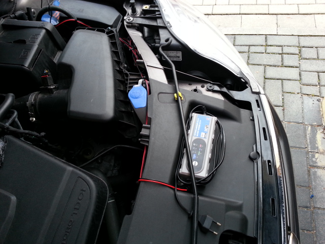

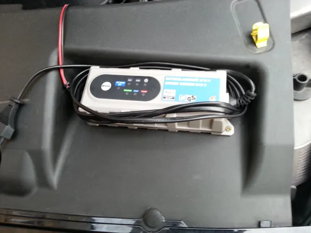

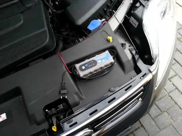

  • Heute gleich zwei Veränderungen umgesetzt:
    1. Ich habe mir ein Ladegerät bei Amazon gekauft und "fest" im Mondi verbaut. Hab immer ein wenig "Schiss" mal irgendwann ne leere Batterie zu haben. Noch sind die Polklemmen nur angeklemmt, soll aber bald richtig "verdrahtet" werden.
