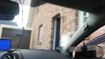

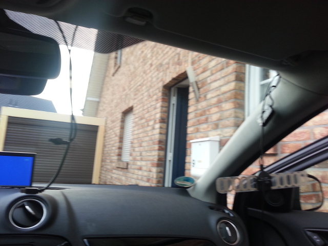

  • fährt der Bildschirm in dem einen Bild nach unten weg oder bleibt der immer während der fahrt in der Windschutzscheibe ???
  • Der bleibt. Stört aber nicht wirklich. Aus fahrbar ist von der Umsetzung her 10 Nummern zu heftig. Müsste die Komplette Klimaanlage umbauen usw.
  • Sorry aber des ist ja verdammt hässlich, ich mein muss dir gefallen aber meine Meinung ist hässlich
  • Tja. Jeder hat das Recht auf seine Meinung. Ich finde, dass es fast aussieht wie OEM. Aus fahrbar wär mir aber auch lieber. :S

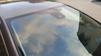

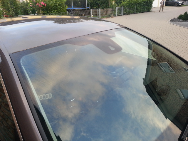

    Habe heute meine Windschutzscheibe ersetzen lassen. Steinschlag (kleinaber da) und vor alles war die Scheibe vom Vorbesitzer verschandelt worden. Irgendein Reiniger oder was weis ich, hatte nicht entfernbare "Schlieren" und "Tropfen" genau im Fahrersichtfeld hinterlassen. Was bei der Reinigung und näherer Betrachtung nur unschön war, hat mich letztens bei dem Sauwetter aber arg geblendet. Also 150€ SB und gut ist... Hab wohl "versehentlich" eine Solar-Reflect-Scheibe erhalten. :whistling:
    :thumbup:
    Ich muss nur morgen oder Samstag die DVB-T Antennen, die Kamera und deren GPS-Antenne neu verlegen. Hängt momentan alles nur so runter. Ironischer Weise ist der Emfpang (DVB-T) deutlich besser.

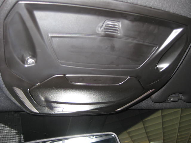

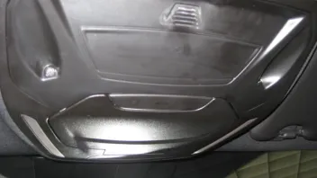

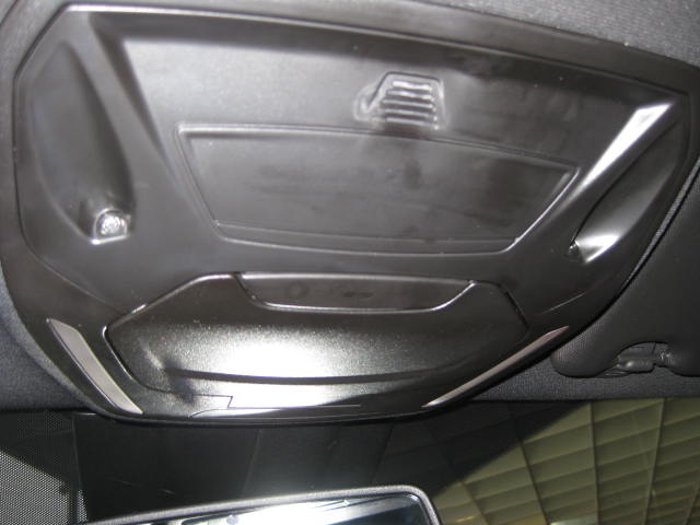

    Nachdem wir hier versehentlich die vFL Leuchte bestellt hatten, habe ich heute die Konsole mit der Ambientebeleuchtung als auch Deckenleuchte Mitte und Hinten aus dem Focus ST in schwarz bestellt.
    Edit: Bilder der Teile angefügt (aus Lagerwagen)
    Dachkonsole kommt mit Glück morgen, Rest später, da aus England

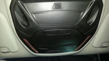

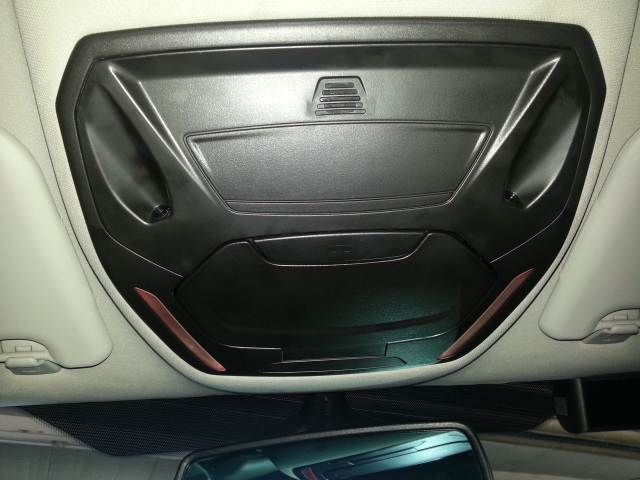

  • Dachkonsole ist angekommen. Leider sind Beleuchtung und die Blende (wo das Mikro hinter sitzt) nicht lieferbar... grummel. Keine Ambientebeleuchtung für mich ;(
  • Ambientebeleuchtung in Stand gesetzt und "getuned".
    Ich habe die Ambienetebeleuchtung heute mit diesen LED's repariert. Ich habe die Halter vom original Flachbandkabel halbiert, die LED reingeklebt und ans originale Kabel in der Dachkonsole angeschlossen. Sie ist nun etwas heller und farblich passender zum Rest der Innenbeleuchtung, als es original der Fall war. Und in Verbindung mit der schwarzen Konsole kommt das schon ganz gut, will ich meinen. Heute Abend mal in der Dunkelheit anschauen...

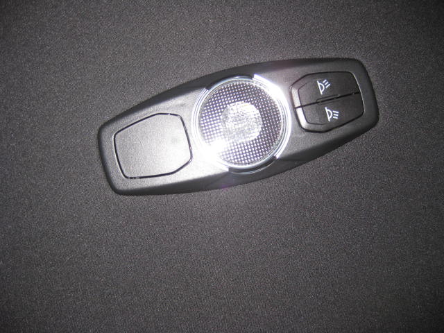

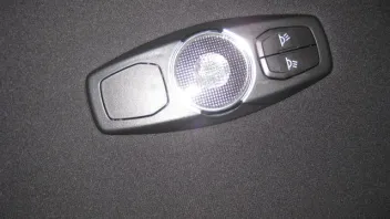

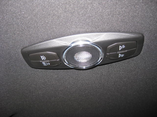

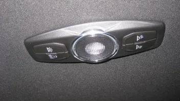

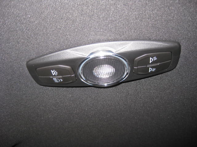

  • Vordere Deckenleuchte aus Focus ST modifiziert und verbaut
    Heute bin ich das Projekt "Deckenleuchten" angegangen. Leider ist nicht nur das LAyout der Schalter etwas anders, auch die Schaltung dahinter ist leider nicht kompatibel... aber: Ich bastel ja gerne... Also: Chip und Tasten raus aus der ST-Leuchte und original-Chip aus dem Mondi rein. Jetzt habe ich zwar helle Tasten in schwarzem Rahmen aber da kann ich ja mit den hellen Tasten vom NX mein designtechnisches Gewissen beruhigen. Das Ergebnis:

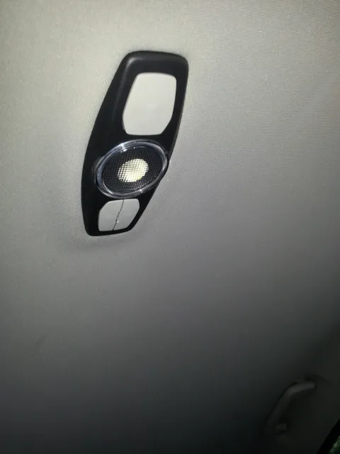

    Hinten folgt später, da ich erstmal nur eine Lampe bestellt hatte.
    Sieht doch cool aus!
  • Danke Ossi.
    Find ich auch! Gerade weil ich ja auch sonst die hellen Tasten überall habe.
