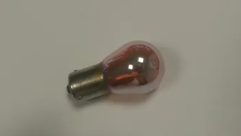

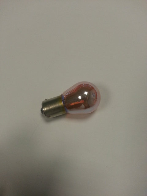

  • Heute waren die Blinkerbirnen vorne dran. Bilder im eingebauten Zustand folgen. Nur vorab: Ein leichter Gelbstich ist vorhanden :( aber ich denke, das ist die beste Lösung im "legalen" Bereich. Werde mich trotzdem nach entsprechenden Lösungen in LED umsehen.
  • Warum hast du nicht die Osram Diadem genommen? Die haben keinen Gelbstich.
  • Hast Recht. Auf den Werbefotos von Osram sieht man diesen Gelbstich nicht. Betrug!

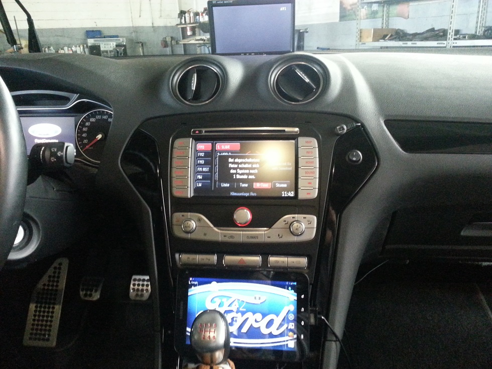

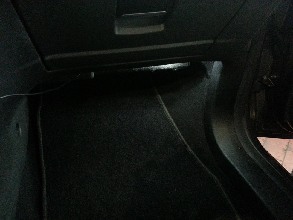

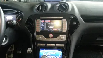

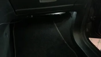

  • So, nach etwas längerer Pause an dieser Stelle, habe ich es heute geschafft ein paar Bilder zu schießen. Ich möchte hier kurz die Änderungen der letzten Zeit zusammenfassen:
    Fußraum- und Handschuhfach-Beleuchtung auf LED umgestellt
    Kofferraumbeleuchtung auf LED umgestellt
    Verkabelung von DVB-T Receiver, Monitor und Kamera geändert (wegen Batterietod)
    Tablet "eingebaut"
    Detail unter "Durchgeführte Veränderungen", alle Bilder, wie immer, auch in der Dropbox.

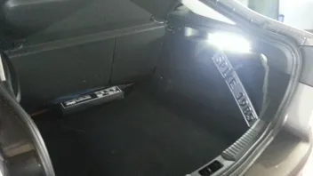

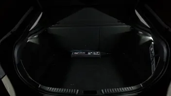

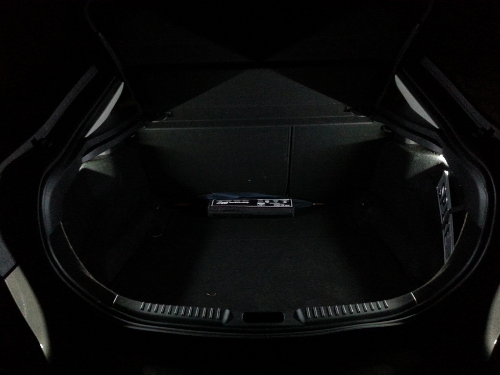

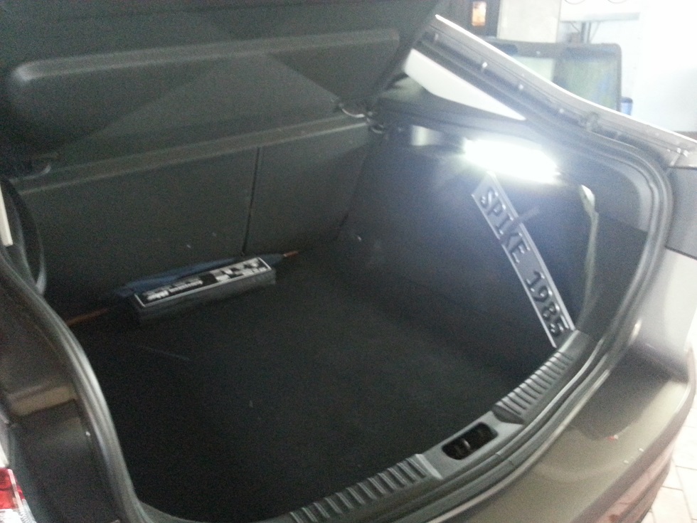

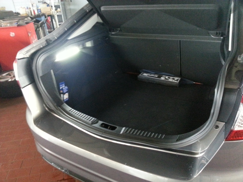

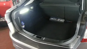

  • Im Kofferraum hast du ja ein paar schöne Strahlemänner. Was ich da bisher so gesehen habe war mir immer zu funzelig.
  • Jap! Hab gerade versucht das Ganze mal bei Dunkelheit abzulichten. Leider kommt das total falsch rüber. Der Kofferraum ist nämlich jetzt FLASH!!!!!
    :thumbup::thumbup::thumbup:
    Sind übrigens diese hier.
    Einfach Kabel auf einer Seita ab auf der anderen an die originale LEuchte mit Steckschuhen geklemmt, Kabel unter der Verkleidung und der Dichtung verlegt. Keine 30 Minuten!
  • Hoffentlich sind die dem harten Alltag in einem Fahrzeug auch gewachsen.
