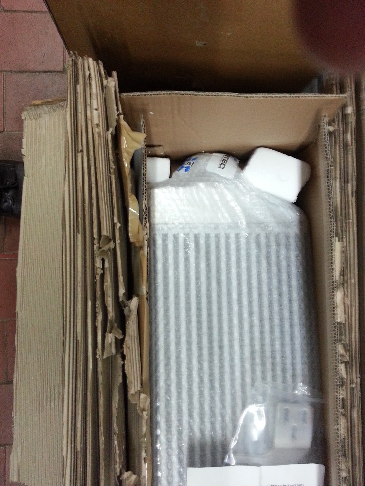

  • Na anscheinend sind bei deinem LLK auch andere Bauteile dabei. Diese Winkel mit den Langlöchern gabs bei mir nicht.
    Bitte dokumentier es so gut du kannst, damit ich vergleichen kann.

  • Zwischenstand: Der LLK passt um Sackhaaresbreite rein. Der Ansaugschlauch lässt sich, zum Glück, die fehlenden 5-6mm nach oben drücken. Einzig die Lüftungsklappen sind noch nicht "übern Berg". Der Mechaniker versucht aber, sie ohne seitliche Halter wieder einzusetzen. Die Frontmaske musste ab, sonst geht es nicht (weil die Lüftungsklappen dahinter verschraubt sind). Die Halter, die weiter genutzt werden sollen, passen schonmal und auch die Schläuche sind passend. Jetzt müssen noch die Löcher für die unteren Halter gebohrt werden, Platz für diese aus dem Unterfahrschutz geschnitten werden und dann alles wieder zusammen bauen.
  • Geschafft!
    Nach 3 Mechaniker-Stunden war der Airtec LLK endlich drin.
    Da die Luftklappen des FL zunächst entfernt werden mussten, musste die Frontmaske abgenommen werden. Anschließend wurde der "Rahmen" der Luftklappen (zwischen original LLK und den Klappen) entfernt. Die verbliebenen Halter wurden dann einfach zur Seite gedrückt. Der ganze LLK steht ca. 2 cm weiter unten raus. Der Platz für die Halter musste, auch lt Anleitung, ausgeschnitten werden, der Rest des Unterfahrschutzes steht jetzt ganz schön auf Spannung, weil der LLK ein ganzes Stück tiefer hängt, als der Originale. Unterschiede im Fahrverhalten konnte ich heute Abend auf dem Heimweg (Landstraße, keine Autobahn, nur ca. 20km, also nicht richtig warm) noch nicht feststellen. Denke, erst im Sommer, mit geeigneten Reifen, werde ich im Topspeed was merken. Morgen erfolgt ein erster Test auf der BAB.
