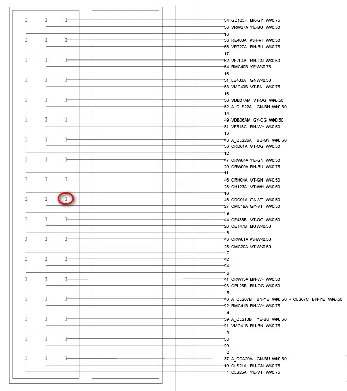

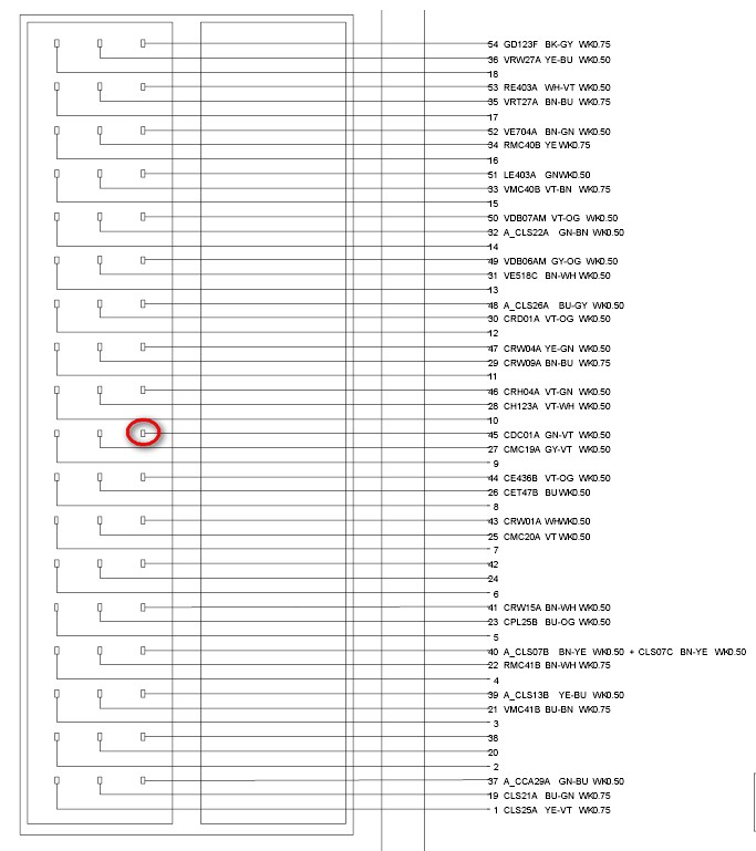

  • Also eigentlich klingt das danach, dass dein Elektronikmodul in der Hauptsicherungsbox nicht genügend Saft bekommt. Ich habe mal den entsprechenden Stecker angehängt. An dem markierten Pin sollten mindestens 9 Volt ankommen, sonst spinnt das Ding. Du kannst das Bild ja mal ausdrucken und mit zum Händler nehmen, damit das Rätselraten nicht ewig dauert. aber sag dem bloß nicht, dass du es aus dem Forum hast, das können die meisten gar nicht ab. Besser wäre Bosch-Dienst o.ä.
