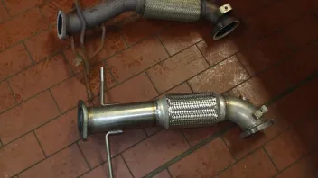

hattest du auch eine größere Downpipe?
Ich hatte vor meinem Mondeo auch einen ST.
Meiner hatte die Stufe 2 mit 268 Ps und begrenzten 420 NmSo wie Manni das schreibt war es bei mir auch, Downpipe, natürlich..kommst du bei dem Motor nicht drum rum..gerade bei Stufe 2 ..
Was hat das mit der Downpipe zu tun?
wenns hinten zu eng wird hast du noch höhere Temperaturen durch den Rückstau am Lader, und um 290 Ps zu bekommen brauchst nicht mal ne Downpipe oder Sportkat. Das macht aber niemand, weil die meisten Tuner wissen, dass das böse endet. Ich hatte als ich anfing nur einen großen LLK drinn und den KN Filter. Software wurde von meinem Tuner angepasst und bei der ersten Prüfstandfahrt hatten wir schon 296 Ps, aber einen brutalen Rückstau und Temperatur (Ladedruck weiß ich nicht, wurde auch nicht gemessen. Dürfte aber sehr hoch gewesen sein). Deswegen Downpipe und 100/200 Zeller
Genau so ist es, das kannst du auch überall nach lesen, gerade der Flaschenhals beim ST, was sich Ford dabei gedacht hat, klar bekommt man theoretisch die Leistung auch ohne diese Modifikation, aber den Sinn dahinter versteht keiner, weil wie du selbst schon gesagt hast, die thermische mehr Belastung ist ja enorm..von daher ist das erste was raus fliegt die Downpipe+rest der AGA wenn man anfängt den 2,5T zu modifizieren..
Enrico -
Vielleicht wird das gemacht um gleich beim Start gute Abgaswerte zu bekommen... Denkbar wärs ja. Hohe Temperaturen beim Kat sind ja gut für die Verbrennung und das Auto wird ja in erster Linie nicht zum Pimpen gebaut.

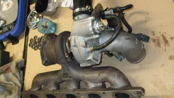

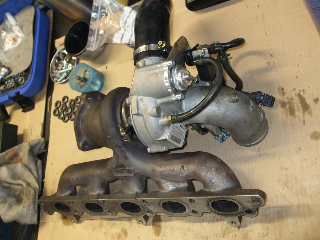

hallo johnny
wenn ich deine bilder anschaue und das hier lese, sehe ich das du richtig leistung willst.
mein tipp: schau dir mal den an. http://www.ls-tuningparts.com/epages/6349013…ucts/MTE_C30_T5
nach meinem motorschaden hab ich dort alles REPARIEREN lassen.
sprich mal mit denen wegen den rissen, die wissen wie und was geht.... bis 850 ps bei den volvo 5 endern. -
