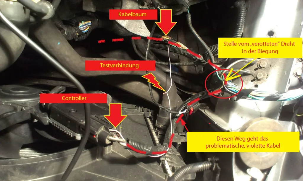

  • Ich denke, es ist das...
  • Der bekannte lila Draht....wundert mich, dass der bei mir seit 2007 noch in Ordnung ist....

  • Nun sollte es ein "Klick-Geräusch" im Motorraum geben
    So einfach zu testen? Ja... wird wohl der Lila Draht sein, bei Geschwindigkeit hab ich auch nix gemerkt, Fahrtwind kühlt bei der eh bescheidenen Klima im Mondi spürbar gleich. Aber wenn man steht ist das ne ganz andere Geschichte. Hab diesen Schaden vor ca. 3 Wochen beheben lassen und? Es war der Lila Draht... Baujahr 31.08.2010... Für mich ein klarer, unausgesprochener Gewährleistungsfall... Dieses Bild (was ich ins Deutsche übersetzt habe) hat mir dann weitergeholfen:
    Greetz,
    Atari

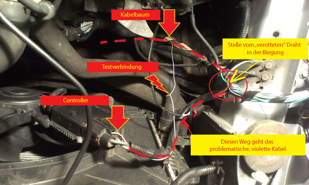

  • Dieses dumme Kabel hätte sich auch keinen besseren Platz zum gammeln aussuchen können ( Bild). Ich habe es erst mal eher schlecht als recht geflickt aber der Lüfter läuft wieder allerdings bekomme ich jetzt die gelbe Anzeige für Motorsteuerung :cursing: kann dieses evtl daran liegen das durch die reparierte Stelle der Spannungswiederstand zu hoch ist??
    Habe gerade gesehen das dieses Bild etwas klein geraten ist, es handelt sich aber um den Stecker zur Lüftersteuerung.
  • Zitat
    von cbrler:
    "kann dieses evtl daran liegen das durch die reparierte Stelle der Spannungswiederstand zu hoch ist?"
    Wenn es gelötet wurde auf keinen Fall.
