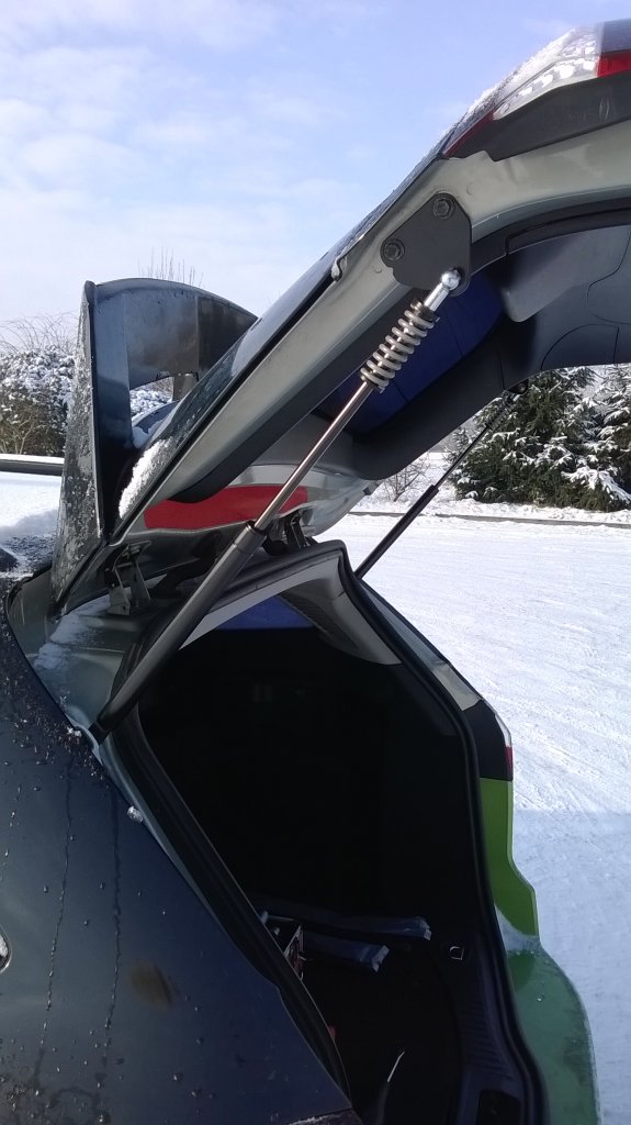

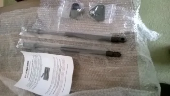

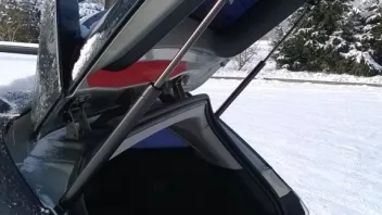

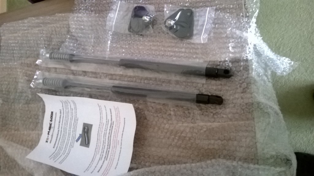

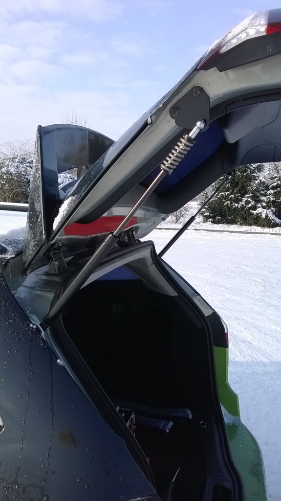

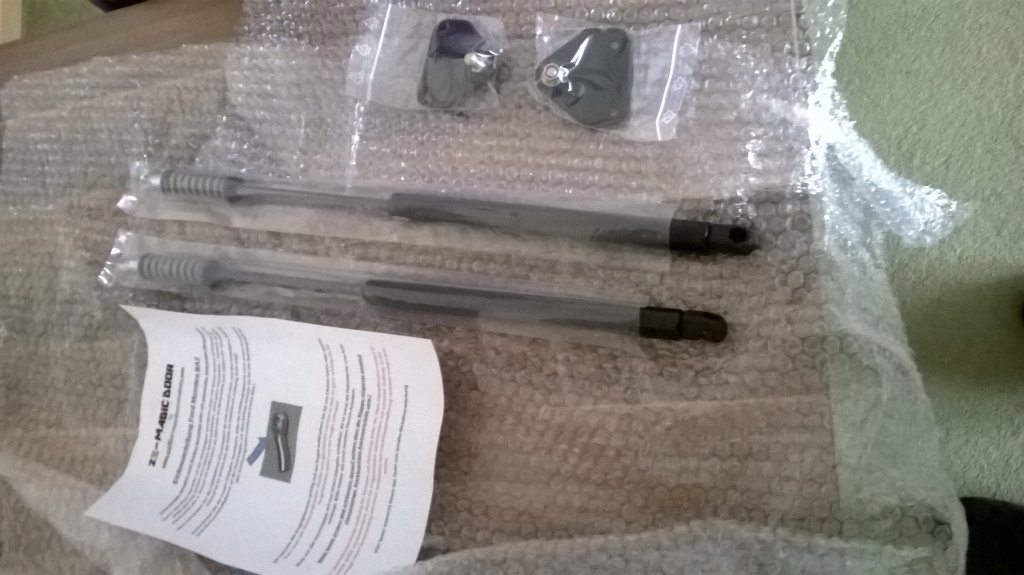

  • Gerad eingebaut, wollte noch zwei Videos einstellen aber zu groß,vielleicht hat einer mal ein Tip wie ich die hier noch reinzaubern kann.
    Zum Einbau muss ich sagen eine zweite Person oder ein gegenstand (Besen) von vorteil. Habe jeweils links und rechts unten wo die Originaldämpfer mit der Karosse verbunden sind eine schwarze Haltespange mit einen kleinen Schlitzschraubendreher entfernt. Trotzdem den Dämpfer noch auf dem Kugelgelenk gelassen. Dann oben die zwei Schrauben gelockert dann hat Frauchen die Heckklappe gehalten wärend ich oben die zwei Schrauben löste. Dann dem Originaldämpfer unten wo er noch im Kugelgelenk sitzt eine mit der Flachen Hand gegeben und schwups draussen ein Originaldämpfer. Den neuen Dämpfer hat ich schon vorher so vorbereitet das die Pulverbeschichteten Haltebleche schon am neuen Dämpfer sind mit hilfe des mitgelieferten Haltesplint. Neuen Dämpfer mit den zwei Schrauben an der Heckklappe befestigt und unten an das Kugelgelenk rangeführt, dann wieder eine mit dem Handballen gegeben und schon ist er reingeschnapt. Das selbe spiel dann auf der anderen Seite. Gebrauchsanleitung liegt ja bei. Wenn was unklar ist einfach fragen. Die meisten wissen sicherlich wie es gewechselt wir aber habe es trotzdem mal versucht zuerklären da es nicht jeder ebend weis und somit gut vorbereitet ist zum basteln :D

  • Bist du zufrieden? Das die nicht genauso leicht zugeht wie die Originale dachte ich mir!
    Von zweimal zu schwingen kann ich noch nix sagen Ossi, bissl Zeit ins Land vergehen lassen, bis dahin hast du ja dann auch deine zum selber testen. :autoschraub:
  • Ich schwöre,und fastfranky ist zeuge,man kann (!) die klappe mit einem Finger zudrücken ;)
    Man gewöhnt sich aber ganz schnell daran,und merkt es erst wieder wenn man ein normales Auto zuwirft :)
    Aber schönes Video...
    Mfg.Heyk
