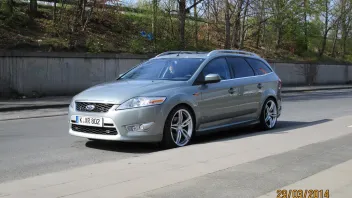

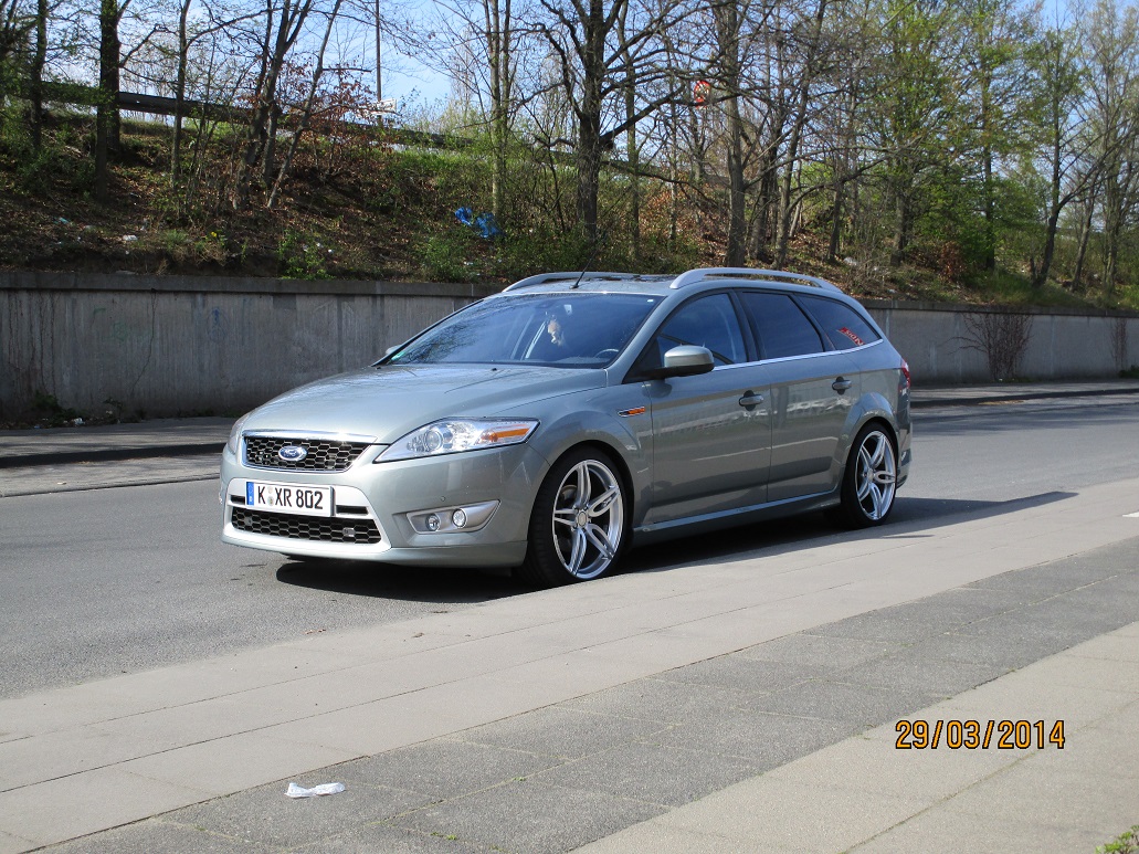

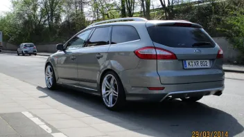

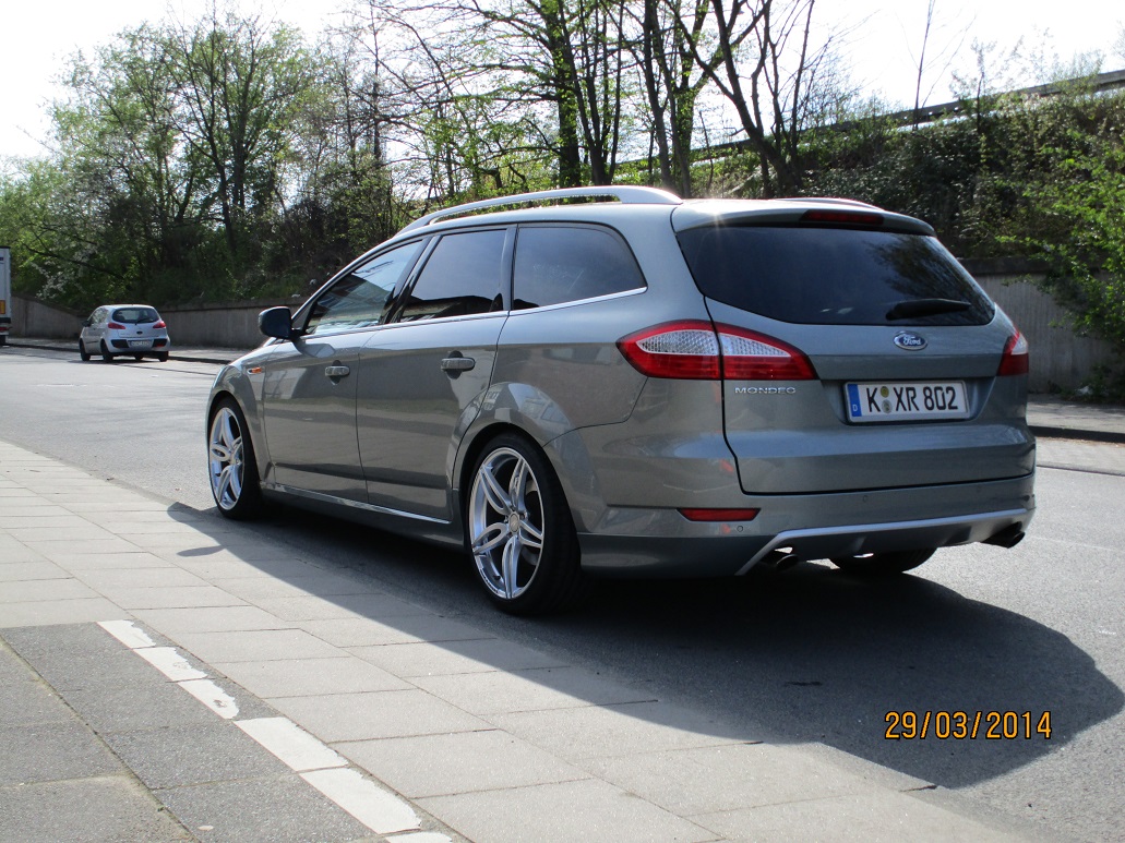

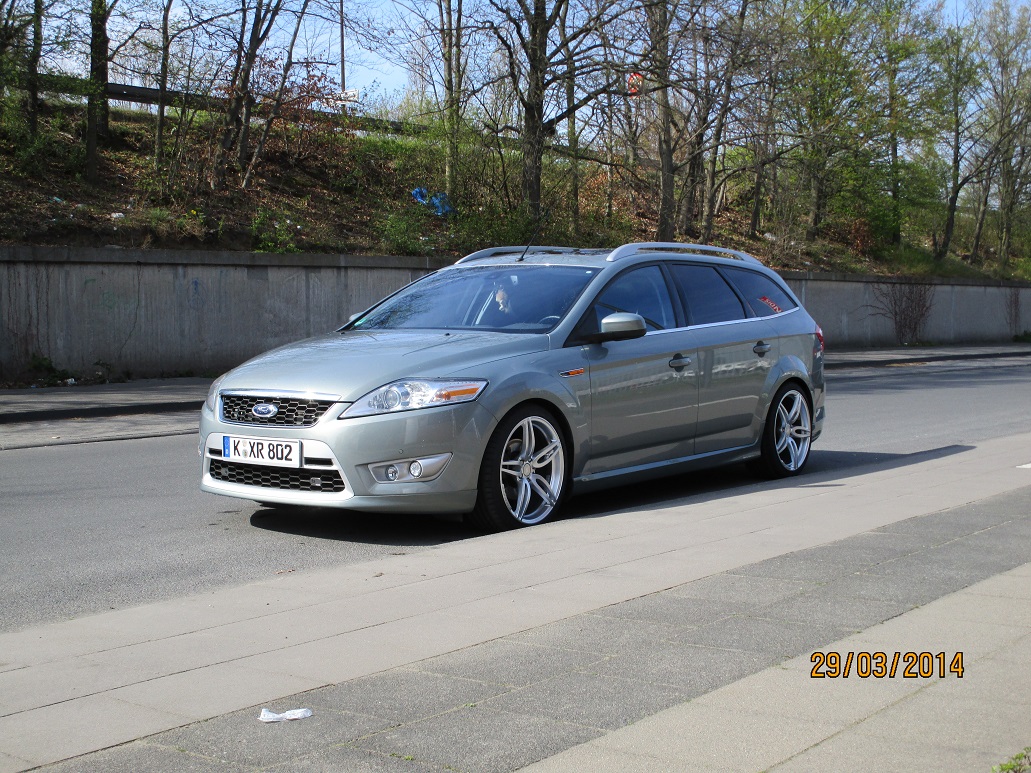

Jetzt ist der Umbau eine Woche her. Allerdings habe ich mich dazu entschieden, nur die B8 zu verbauen (meine IVDC-Dämpfer waren def.) und die H&R zu behalten. Die fuhren sich gut, die Optik stimmte (echte 40mm), und die Seriendämpfer waren mir sogar eine Spur zu weich.
Da ich in der Vergangenheit bereits div. Bilstein-/Feder-Kombis hatte und nie unzufrieden war, war ich guter Dinge... Leider wurde mein Optimismus nicht belohnt. Ich will aber gleich betonen, dass "Fahrgefühl" von jedem anders empfunden wird.
Was ich sicher hätte vorher recherchieren können - allein mit den B8 lieget der Wagen jetzt gute 5-8mm höher. Sieht man nicht? Doch, sieht mann! Deshalb wollte ich ja nicht die Eibach verbauen, die sind nämlich um ca. das selbe Maß höher als die H&R. In wieweit sich das zusammen addieren würde, kann ich natürlich nicht sagen, schätze aber 10-12mm würden es sein. Was mit den Sportline-Federn aber garantiert besser wäre ist der Komfort, denn der ist kaum noch vorhanden. Allerdings ist die Straßenlage wirklich sensationell gut. OK, meine alten waren ja kaputt, und der Wagen sprang mehr durch die Gegend als er fuhr. Bei Dehnungsfugen in Kurven z.B. versetzte er sogar leicht. Das ist jetzt alles weg, und der Wagen liegt was das angeht viel ruhiger und wie ein Brett. Aller Räder sind fest auf dem Boden, und es gibt keine Geräusche. Habe aber die Domlager erneuert. Dabei hat sich aber gezeigt, wie wichtig deren korrekte Einbaulage ist, denn bekanntermaßen können selbst Fachleute hier schnell Fehler machen, die zu Verspannungen im Federbein und somit zu Geräuschen fühern. Am Besten die Lage mit Kreide markieren, dann gibts keine Probleme. Somit ist es zumindest mit den H&R sehr (!) straff zu fahren, macht aber viel Spaß.
Wer mit echten 25-30mm Gesammt-Tieferelgung klar kommt, dem empfehle ich also wirklich die Eibach-Sportline-Federn. Ein Bild wie es jetzt aussieht, versuche ich jetzt mal anzuhängen...
