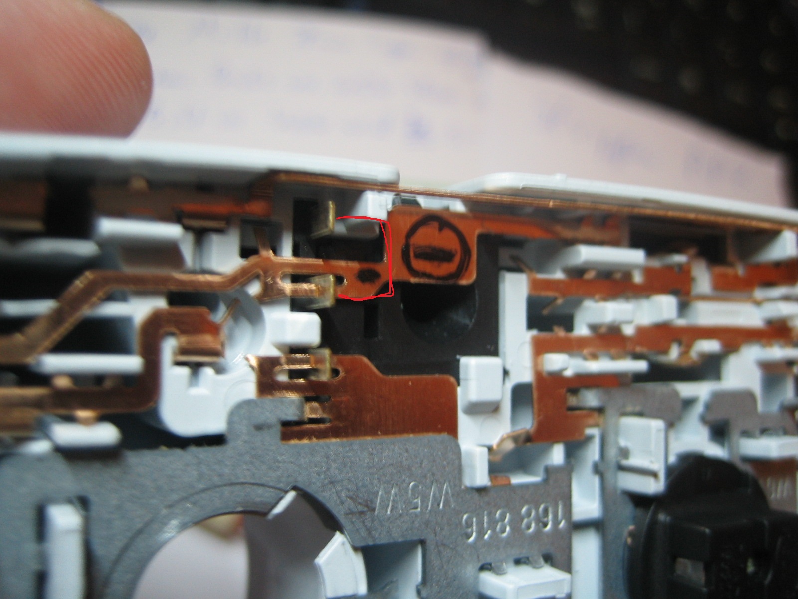

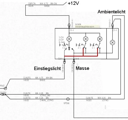

Hallo zusammen,
ich habe die Innenraumbeleuchtun mit Leselampen und Ambietbeleuchtung.
Beim öffnen der Türen geht ja nur die Mittlere Lampe an. Ich möchte aber das AUCH die Leselampen angehen beim öffnen der Tür.
die Leselampen sollen aber weiterhin noch Manuell einschaltbar sein ohne das dann die Mittlere Lampe angeht.
Wer von euch hat soetwas schonmal gemacht oder ist zufällig Elektriker der mir sagen kann wie ich das eventuell neu verkabeln muss?
