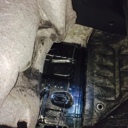

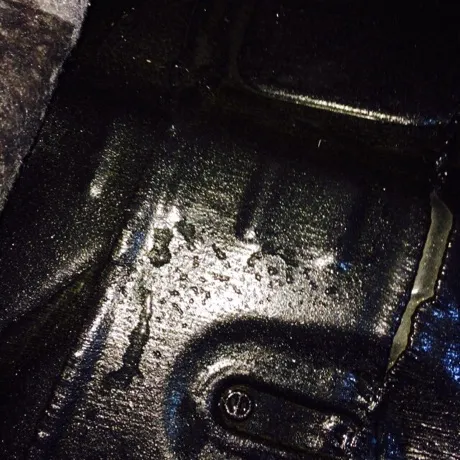

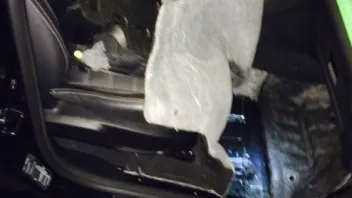

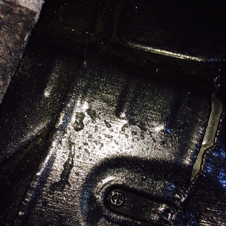

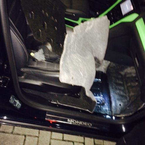

  • :thumbup:/010/ Muß mal meine Wut los werden ! Eigentlich hat alles " harmlos" angefangen mit einer feuchten Beifahrerfußmatte. Hatte gedacht es ist ein bisschen Wasser daneben gegangen bei der Handwäsche aber als es immer nasser wurde machte ich die Dichtgummis und die Verkleidung im Einstiegsbereich raus um die Filzverkleidung hochzuheben. Und was mußte ich feststellen Wasser über Wasser und eine verschimmelte Dämmmatte . Also hier nachgelesen und festgestellt es muß der Kondenswasserbehälter oder deren Ablauf sein. Zum FFH gefahren, zwei Tage das Auto dort gelassen und nach langen hin und her einen Leihwagen bekommen. Dann wieder abgeholt, und was wurde mir gesagt? Ablauf dicht vom Kondenswasserbehälter und wir müssen das Ersatzteil bestellen, sprich eine neue Dämmmatte . Die geht aber durch ganze Auto vorne und unters Armaturenbrett ergo es muß alles raus. 1 Woche brauchen sie das Auto. Fragte ich mich schon was die in den 2 Tagen gemacht haben. Also wieder gewartet bis ich angerufen wurde das die Dämmmatte da ist und sie einen Werkstatttermin für mich haben. Wieder 2 Wochen gewartet und mit der Frage im Kopf, wieso haben sie den Ablauf eigentlich nicht repariert und die Brühe läuft noch wieder rein. Naja jetzt war es Anfang der Woche wieder so weit, Auto abgegeben, Ford Focus bekommen . Am Freitag der Anruf, Auto fast fertig brauchen noch ihren Radiocode und müssen noch die Kupplung entlüften. 16.00 Uhr erneuter Anruf, Auto wird am Montag weiter repariert, an der Kupplung ist etwas undicht, scheinbar bei der Demontage der Pedale passiert!!!!

  • Ein undichter Kondenswasserbehälter ist beim Mondeo ein bekanntes Problem und dazu gibt es eine TSI.
    Arbeitszeit vielleicht eine Stunde.
    Behälter ausbauen, besteht aus zwei Passhälften die in dem Fall nicht g anz passgenau sind, die Hälften mit Buytlklebeband abdichten und wieder einbauen.
    Armaturenbrett muss dafür auch nicht raus.
    Ich vermute mal stark dass es sich um dieses Problem handelt.
    Für die Zeit die das Auto da rum steht "kassiert" der Fordhändler übrigens garnichts.
    Garantiereparaturen sind im allgemeinen sehr undankbare Sachen für die Händler an denen sie am wenigsten verdienen.

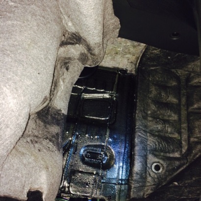

    Das hatte ich oben beschrieben! Die dicke Dämmmmatte und das Styropor waren bis unter das Armaturenbrett auf der Beifahrerseite verschimmelt, richtig schön Grün und gerochen hat es wie auf dem Friedhof! ;(

    Der Behälter ist dicht gewesen, der Ablauf war zu! Und wieso die das Auto so lange haben liegt laut FFH daran, das sie die komplette Dämmmung und den Teppich wechseln müssen wegen des Schimmels!
