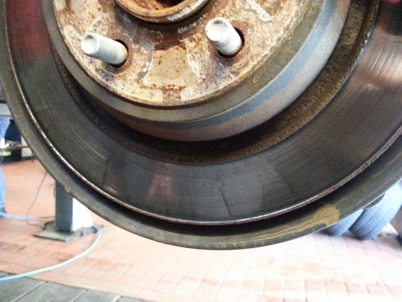

Hallo Zusammen
Heute beim Reifenwechsel habe ich das gesehen.
Der Monteur meinte soll die mal sauber bremsen ![]()
Also nach meiner meinung sind das Risse und keine Ablagerungen wie er sagte .
Danke für die Hilfe
Mfg
Marco

Nen Riss kann ich da jetzt nicht erkennen, dafür ist die Aufnahme aber auch nicht gut genug. Was aber zu erkennen ist, ist der erhebliche Rand an der Scheibe. die sollte vielleicht mal gemessen werden. Ausserdem sieht es so aus, als sei sie blau angelaufen. Da empfiehlt sich das Prüfen des Sattels.
Also wenn ein Monteur, der ja grundsätzlich erstmal Interesse daran hat, dir etwas zu verkaufen, sagt: Das passt schon!, dann kannst du da erstmal relativ sicher sein, dass das so stimmt. Gerade bei Sicherheitsrelevanten Teilen gehen die Jungs da gewöhnlich kein Risiko ein! Solche Spuren hab ich auf all meinen Scheiben und da sind aus beruflichen/privaten Gründen schon zwei verschiedene Werkstätten dran gewesen und haben gesagt: Passt scho!
Wenn du genau hinschaust siehst du, dass es die Abdrücke vom Bremsbelag sind. Da brauchst du dir keine Sorgen machen. Sieht nur seltsam aus weil sie sich überlagern.
GEnau so ist es. Haben meine fast neuen hinteren Scheiben auch, wenn die Fuhre gestanden hat.
ja kannste ohne probleme weiterfahren....nix zu sehen,,....
War heute auch zum Bremsen-Check beim FFH (km-Stand 40.000). Meine hinteren Scheibenränder sehen genauso aus. Die linke vordere Scheibe hatte innen leichte Rillen. Der Mechaniker meinte, das kann zwar zum Rubbeln beim Bremsen führen (bisher nix gemerkt), aber sonst alles ok. Alle Beläge und Scheiben sollten noch ca. 20.000 km halten!
Ich kenne das so wenn man nach einer starken Bremsung auf der bremse stehen bleibt sich die backen leicht in die Scheiben einbrennen.
Das sieht dann so aus.
Ok dann bin ich in der hinsicht was berühigt
Vielen dank
Ja, sieht bei mir ähnlich aus. Da brauchst Du Dir keine Gedanken machen.
Reinige mal die Anlagefläche für die Felge.
Erstens das und zweitens gib dann mal auf die Anlagefläche rund um den Zentrierring etwas Ketten- und Seilspray oder ähnliches, bevor das Rad wieder montiert wird. Das beugt dem Festrosten vor. Achte aber darauf, dass möglichst nix auf die Bolzen kommt. Es empfiehlt sich also etwas mit Sprührohr der besseren Platzierbarkeit wegen.

Werde die Tage die Reifen nochmal demontieren und die Auflage reinigen.
Daran sieht mann aber wieder Traue keine Werkstatt Ich erlebe es immer wieder ![]()
Ware bei einen fremden Händler weil der Vorbesitzer da noch neue Winterreifen organisiert hatte.
Mein Reifenhändler macht sowas immer sauber mit ein (Negerkeks) und fettet den Zentrierring ein.
Das Foto ist auch nur entstanden weil Ich einfach in die Werkstatt reingelaufen bin obwohl Ich vorher gefragt hatte, mir bescheidt zu sagen wenn Sie wechseln das Ich mir die Bremsscheiben mal anschauen konnte.
Aber das Intressierte die nicht und hatten schon wieder 3Reifen montiert.
