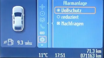

  • Verstehe jetzt das Problem nicht, im Convers gibt es für die Innenraumüberwachung doch die 3 Möglichkeiten: Aktivieren/Deaktivieren/Nachfragen.
    Deaktivieren sollte doch genau das sein, was Du suchst.
  • Das ist schon richtig, diese Einstellung muss man immer wieder nachholen. Es wird immer wieder Vollschutz aktiviert wenn ich nichts mache. Momentan habe ich auf Nachfragen stehen, und muss dann nochmals bestätigen das ich nicht Vollschutz möchte.
    Möchte die Innenraumüberwachung dauerhaft aus haben, ohne was zu bestätigen.
    Timo
  • Hast Du auch die Markierung bei "Nachfragen" rausgenommen? Dann bleibt es (zumindest bei mir) auf "Reduziert" drin.
  • Dass das Convers die Einstellung vergisst ist/war ein Bug und wurde korrigiert.
    Nun ist die Frage, welche Convers Version Du hast. Die 08xx kann bis 0815 updated werden, die 09xx bis 1007.
    Ob der Bug auch schon in der 0815 korrigiert wurde, weiß ich nicht, käme auf einen Versuch an.
    Aber vielleicht hilft ja auch schon der Hinweis von MucCowboy.
    Geht bei mir leider wieder raus.

  • Ja, das ist dann die 0804 und kann auf 0815 gebracht werden.
