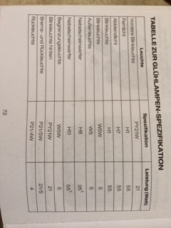

hallo leutz ![]()
schaut euch doch mal bitte das bild an. es zeigt die leuchtmittelbeschreibung (auszug) aus meiner bedienungsanleitung.
welche leuchtmittel hab ich denn nun verbaut?

eine h1 Blinkleuchte mit 55W ... ![]()

Ich vermute, dass der TE vielleicht eher auf die NEbelscheinwerfer anspielt. So weit ich weiß beim vFL H8 beim IP-Beler, H11 beim normalen.
is ja schon komisch oder nicht?
nebelscheinwerfer : H8 = 35 Watt, H11= 55watt
blinkleuchte ist ja auch 2x (3x) angegeben
und so geht es weiter auch mcit densicherungen .. nix stimmt
und xenon ist mal garnicht angegeben.. das hat meine kiste aber
und wieso sind da in jedem schwinwerfer 2 h1 leuchtmittel drin?
ich blick das nicht ![]()
Im Xenon ist 1x H1 für Abbiegelicht und 1x für Lichthupe/Fernlicht. Blinker scheint ein Tippfehler. Sicherungen... naja, bei mir stimmt das zu 90%. Unterschiede bei den Neblern kann ich mir nur so erklären, dass die IP kleiner sind, dadurch 1. die Linse stärker fokussiert und 2. die zulässige Wärmeentwicklung kleiner ist. Xenon-Brenner gelten als "wartungsfrei" und sind nicht für den Austausch durch den Nutzer vorgesehen.
Bei mir siehts schon ein bisserl anders aus, der Fehler mit der H1 Blinkleuchte ist aber noch drin, muss halt Abbiegelicht heißen.
Die anderen sind ja korrekt, vorne/hinten PY21W und W5W im Spiegel (alternativ im Kotflügel).
Außenleuchte ist auf W5W korrigiert worden und Nebelscheinwerfer gibt es jetzt nur noch eine Angabe H8 mit 35W.
"Blinker" statt "Abbiegelicht" ist mir in der BA auch schon aufgefallen.

und ich hab dann wohl die 35watt nebler. sind nette kleine linsen hinter der verglasung
Hast du solche:[Blockierte Grafik: http://www.autoteile-dapa.de/out/pictures/master/product/1/190707012_1.jpg]
oder solche:[Blockierte Grafik: http://www.carparts-online.de/shop/images/product_images/popup_images/13682.jpg]? Und kann hier jemand mit mehr Ahnung vom vFL mal kurz sagen, ob die IP nun die stärkeren oder die schwächeren Leuchtmittel bekommen?
Oben = meine Nebler = H11= 55 Watt
Unten = IP = H8 = 35 Watt
