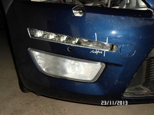

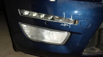

  • oder am besten hat man jemandem mit nem Plasmaschneider, da wehrt sich sowas nicht mehr. Damit schneiden die hier in der Schiffswerft bis zu 2cm dicke Stahlplatten wie Butter.
  • Das ist aber bei hochfestem Stahl nicht zu empfehlen wegen des Wärmeeintrags in das Bauteil.
  • Sollte auch nur ein Vorschlag sein, bei dem dünnen stück Metall ist man da im nu durch, sodass gar nicht erst solche grosse Wärmeentwicklung entsteht. Das ist kein dicker Panzerstahl.

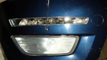

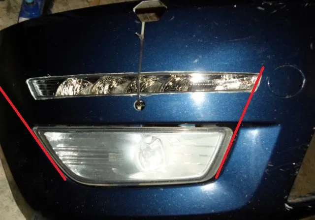

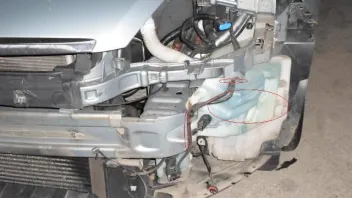

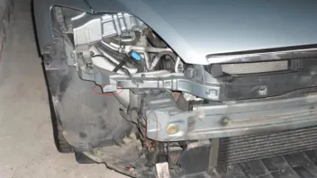

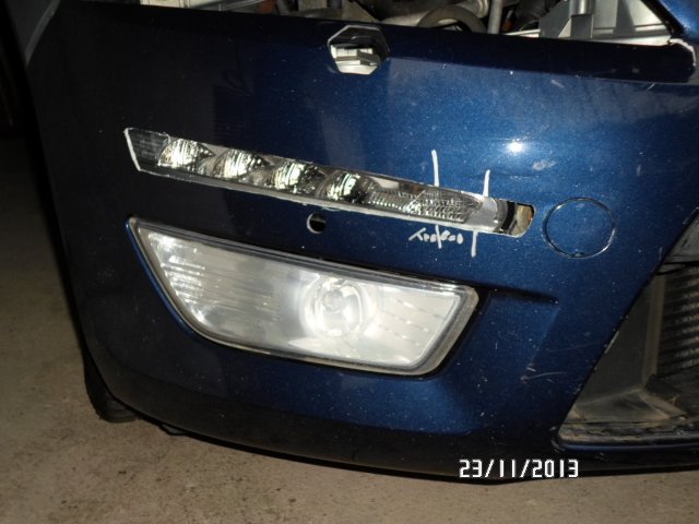

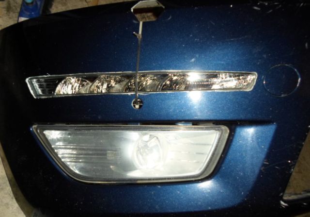

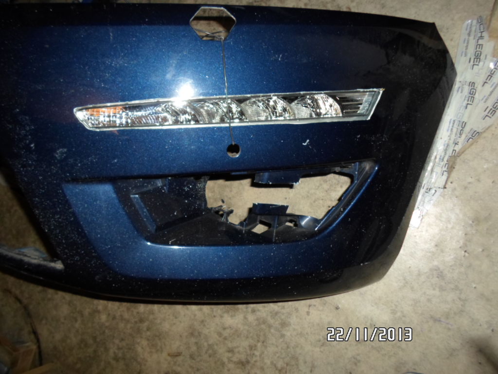

  • Mutiges Experiment :) gefällt mir:-) hätte ich auch schon drüber nach gedacht. Hatte aber vor aus der fl Stoßstange um die tfl/nsw aus zuschneiden und ich die vfl verpflanzen. Hatte auch an eine Kombi von fl tfl und vfl IP Nsw. Aber der Platz hinter der Stoßstange hat mir am meisten sorgen gemacht deswegen habe ich es gelassen.
  • Und ich hatte erst im Sommer eine Fl Stoßi mit TFL im Müll entsorgt, weil die keiner wollte für 50€! :thumbup:

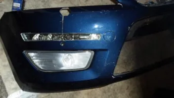

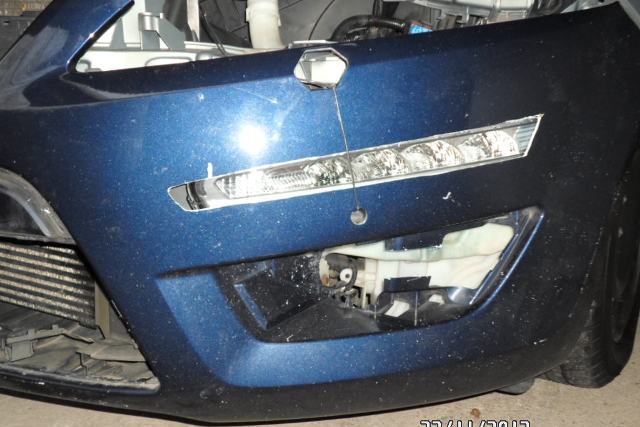

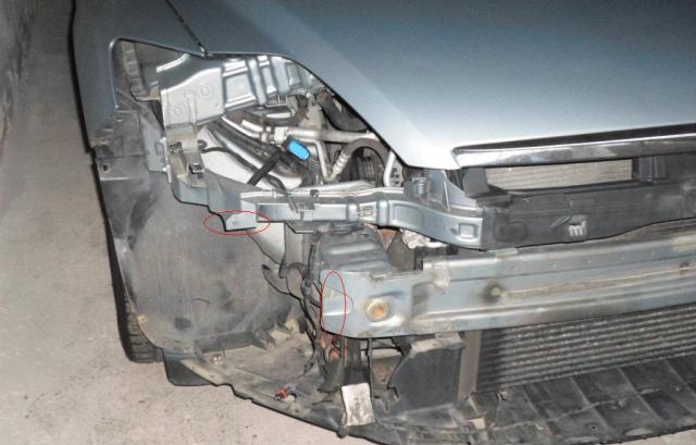

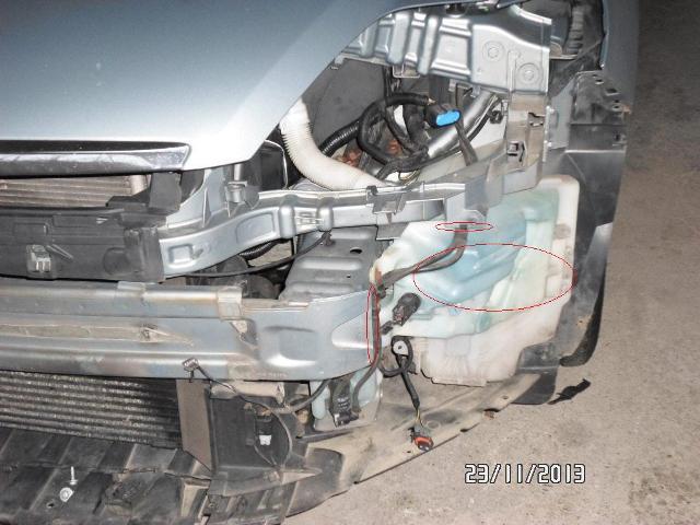

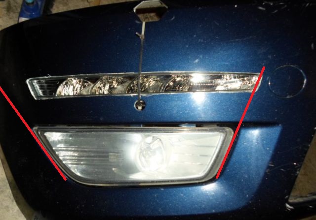

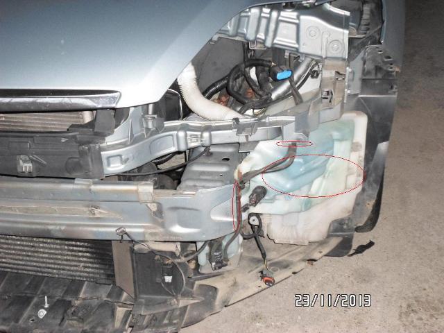

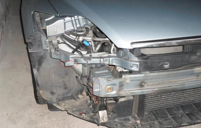

  • Werde es wohl so machen das ich die PDCs nach oben setzen werde und dafür die TFLs gleich bei den Nebelscheinwerfer drüber setze weil da der Platz reichen könnte ohne groß was weg zu schneiden. Den Pralldämpfer will ich ungern bearbeiten weil er hat ja seine Funktion. Hatte beim ran halten auch vergessen den Dämpfer (Styropor) mit rein zu legen somit passt das eventuell doch ganz knapp :whistling: ... Dann stört eventuell nur der Wasserbehälter... Werde das heute oder morgen nochmal damit ranhalten und sehen was wird...

    Wenn man nur die Stoßstange bräuchte für die Fl Front wäre es ja super aber man findet keine Motorhaube zu einem guten Preis... Und 500€ dafür ezahlen für die TFls wäre echt zu viel...

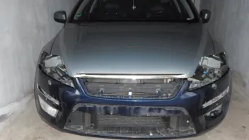

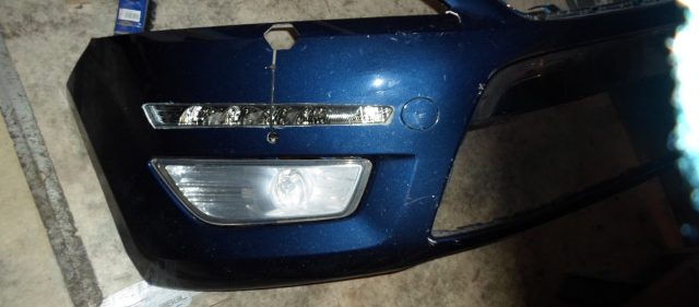

  • Die Stoßstange passt aber laut Infos muss man die Motorhaube, Schlossträger, neue Nebler andere Grills verbauen...

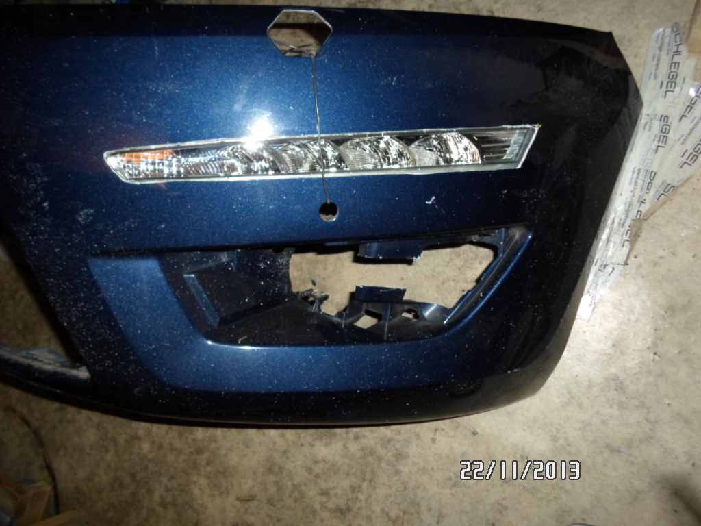

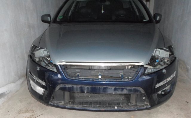

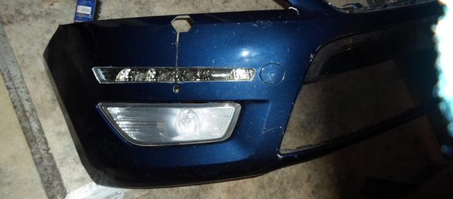

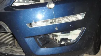

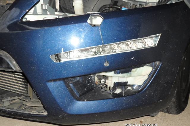

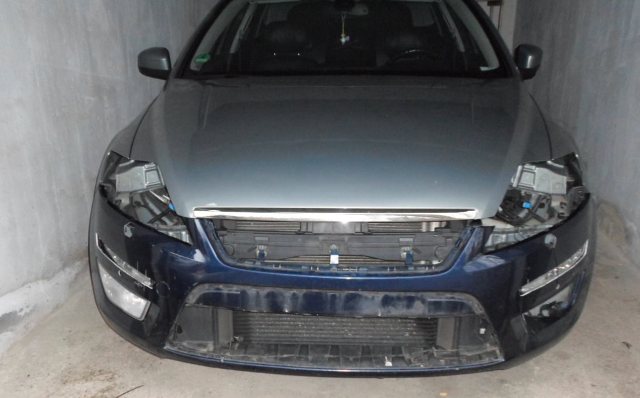

  • Frontstoßstange liegt nun beim befreundeten Karosseriebauer.
    Nun aber eine Frage. Ford olly schrieb ja wie man es anschließen muss. Das haben wir nun mal versucht soweit funktioniert es auch. Nur das verlangte dimmen klappt nicht?
