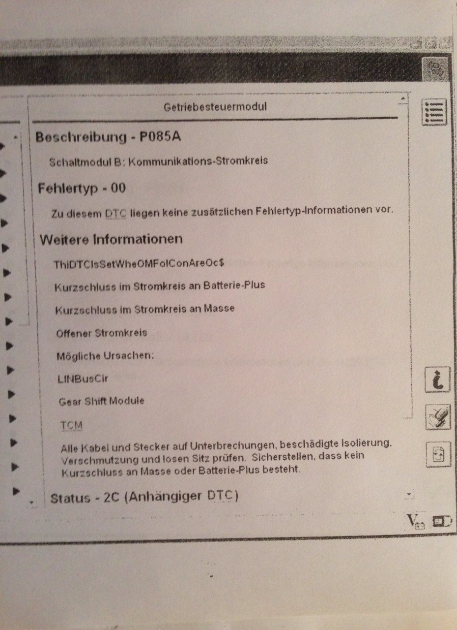

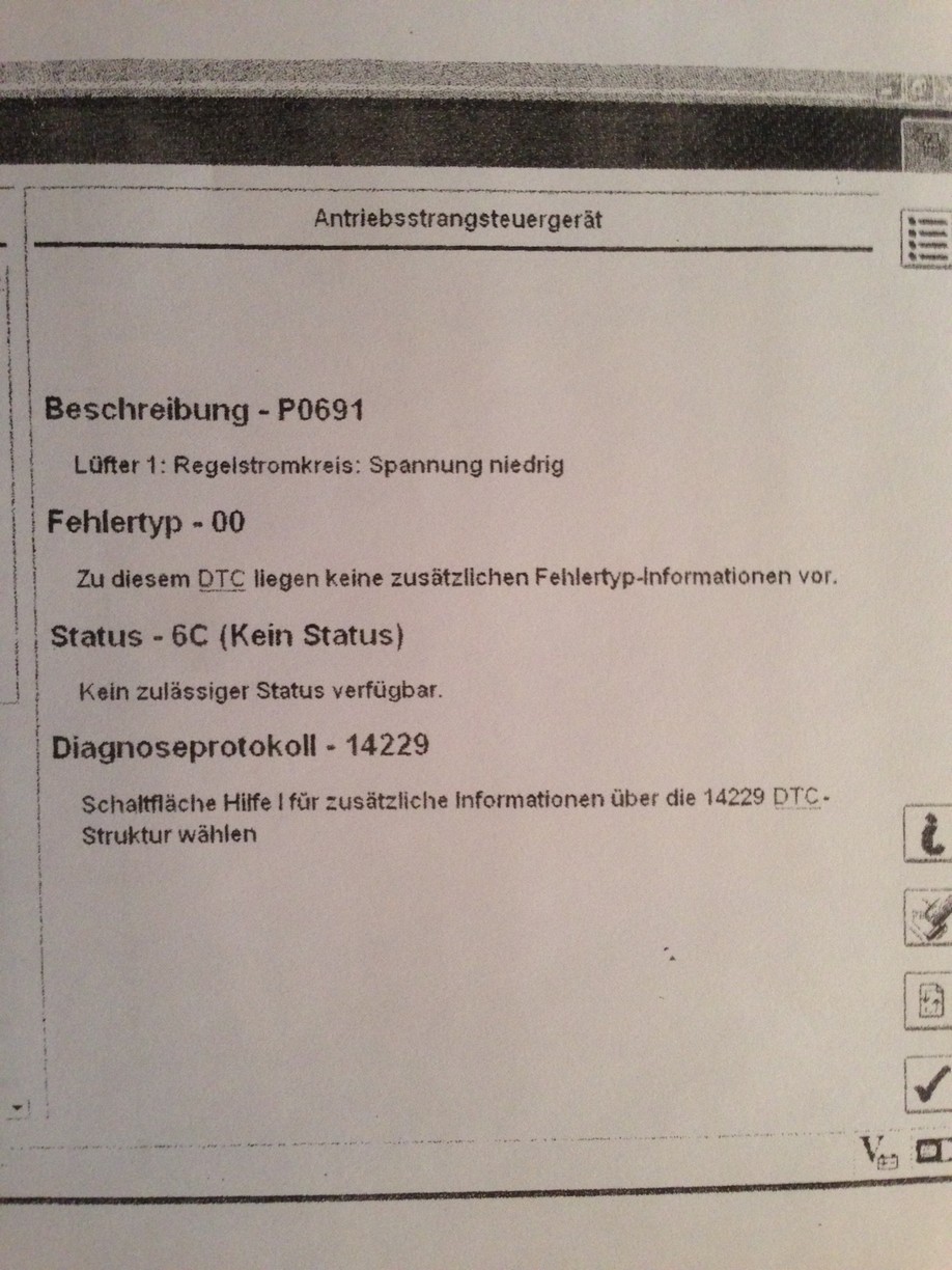

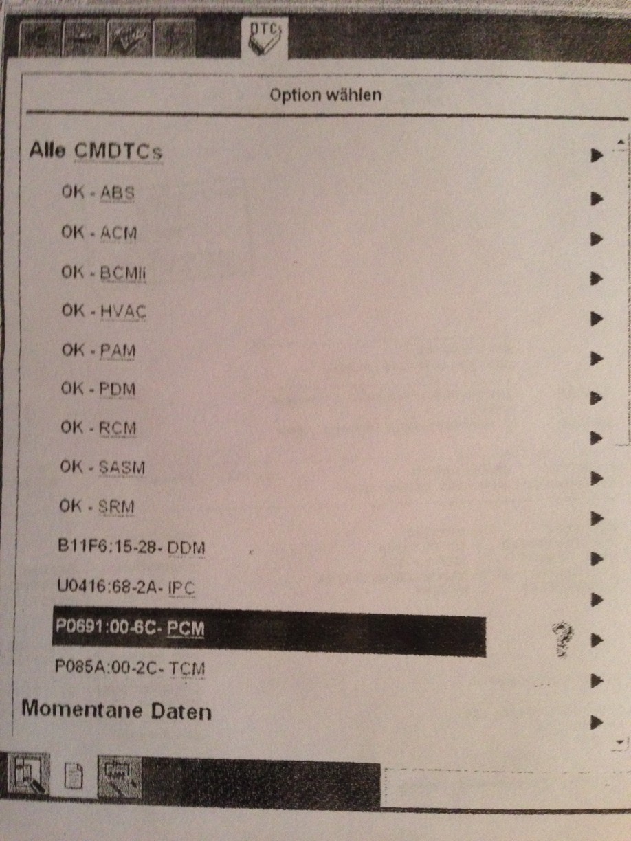

Der Bordcomputer meines Mondeo´s gibt den Warnhinweis "Getriebe Wartung nötig" heraus. Jedoch leuchtet keine Motorkontrollleuchte auf und auch das Fahrzeug lässt sich ohne Probleme bewegen. Kein Ruckeln nix. Ist ja soweit so schön, aber ist es bei dem Warnhinweis mit einem Ölwechsel getan?
In einem anderen Forum bestand auch das Problem mit dem Warnhinweis zur Getriebewartung jedoch mit Ruckeln und Ausgehen des Motors sowie dem Aufleuchten der Motorkontrollleuchte.
Ich fahre einen mit Durashift-Automatikgetriebe und wäre um Hilfestellungen dankbar.
