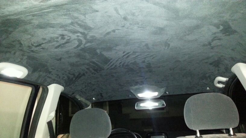

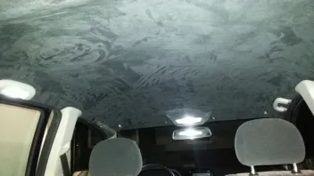

  • Ich hatte den Himmel schon 3 mal draußen, zwecks zusatzinstrumente
    Siehe Bilder in meiner Galerie
    Also das ist nicht das Problem
