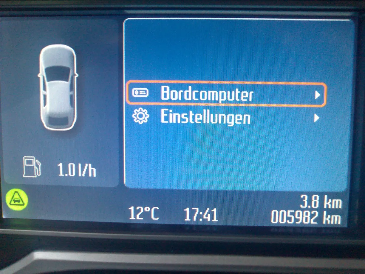

  • Ich hatte das bei meinem 10/2008 gebauten auch öfters. Damals wurde dann in 2009 auf Garantie ein Update des ACM (audio control module) gemacht, so stand es im Garantiebeleg.
    Seit dem ist es nie wieder aufgetreten.
    Ich vermute, dass das ACM eigentlich das Bluetooth-FSE-Modul ist.
    So sah das damals immer aus:

    Der Fehler war nicht aktiv.
    Ich habe denen damals das Bild gezeigt, sie haben auf updates gecheckt, das ACM updated und gut war's.

  • Der Fehler war nicht aktiv.
