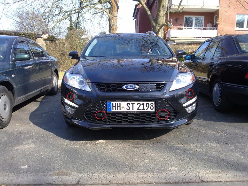

    Ich habe Mir einen Mondeo angeschaut,der hinten PDC hatte.
    Ich hab die Fin mal bei Etis durchgejagdt und da kam
    Vorne und Hinten PDC.
    Nun die Frage:
    Ist Etis immer richtig?
    Wenn der Stoßfänger getauscht wurde, wo muss Ich hinschauen
    ob die Kabel für die PDC drin sind??
    Gruss Andy

  • Ford Etis sagt aber das der Wagen Vorne und Hinten PDC hat!!!!!
    Der wagen hat aber vorne Keine Sensoren /oder Ich habe Sie nicht gesehen!!!!
    Wenn der wagen Keine hat, Könnte es ja sein das die Stossstange getauscht wurde!!
  • fahr gegen eine wand...wenn es piept hat er welche..wenn nicht hat er keine...
  • Mir gehts aber drum
    WARUM HAT DER KEINE!!!
    Unbekannter unfallschaden oder es waren keine drin!!
    Wie gesagt FORD Sagt sagt das der Vorne hat!
  • Untern Rechten Scheinwerfer ist der Stecker fürs PDC Vorne ! (Musste Scheinwerfer ausbauen)
    Fall 1:
    Wenn da ein Kabel angesteckt ist, ist die Stosstange mal neu gekommen und nicht die Sensoren wieder drann gebaut worden.
    D.h das Kabel geht direkt zu den Sensoren und müsste dann in deinem Falle irgendwo ''blind'' liegen
    Fall 2:
    Falls auf dem Stecker nur eine Blindkappe drauf ist kann es ebenfalls wie oben beschrieben sein
    Fall 3:
    Das wurde im Etis einfach falsch eingetragen
    Lösung:
    -> Frag mal bei Ford nach ob er mal ne Neue Stosstange bekommen hat (Werkstatt Historie)

  • Und noch eine ganze blöde Frage! Haben denn nicht alle Mondis den Schalter in der Miko um den vorderen Pipser zu aktivieren?
  • Der hatte Einen Schalter zum PDC aktivieren........ hab aber leider nicht drauf geachtet ob der für die Hintere ist..
    oder kann man die hintere nicht deaktivieren??
  • Beim Rückwärtsfahren wird er aktiviert nur wenn du die ganze Zeit nach vorne fährst und wenn Abstand ist so wie im Stau wäre es ja blöd wenn die vorderen ständig auch piepsen. Also mußt du die vorderen selber aktivieren!
  • Ha Super!! Danke dir.. Werde Freitag Wenn ich wieder beim Auto bin Nachsehen!!
