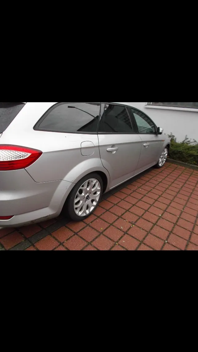

Wollte die 8xY Felge in der Größe 7j x17 mit 215/50 R17 im Winter
fahren mir 25er Spielplatten aber der TÜV woll sie mir nicht eintragen.
HILFE!!! Felgen von Ford 7jx17 will mir der TÜV nicht gönnen
