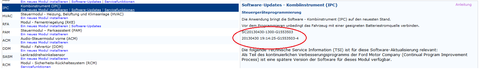

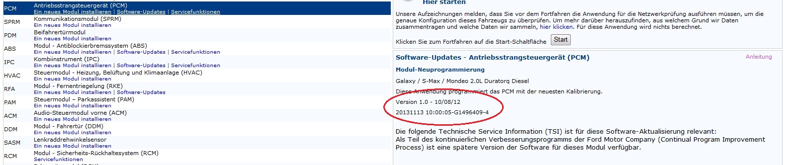

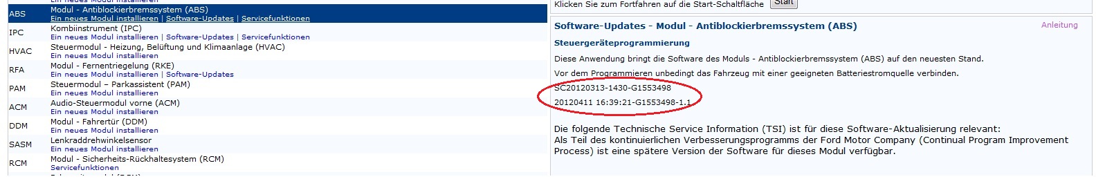

  • Die Frage würde mich auch interessieren! Ist bei mir nämlich auch so!
  • Sieht zumindest auf den ersten Blick so aus.
    Mir wurde aber mal erklärt, das in diesem Fenster nur alle im Auto verbauten, theoretisch updatefähigen Module aufgezeigt werden. OB es ein Update gibt kann wohl nur der FFH direkt mit dem Laptop heraus bekommen...

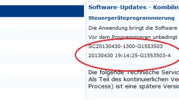

  • Als bei mir dann also am 30.04.2013 um 19:14 Uhr? komisch dachte da wäre die Werkstätten immer zu ;)
    Aber da hatte ich den Wagen auch noch nicht. Und der letzte Service war um November letzten Jahres...
    daher bin ich ja so verwundert....
    LG
  • Das steht auch für mein Auto bei Etis.
    Darauf hin war ich beim FFH und der Meister sagte mir, das er bei mir kein Update aufspielt solange ich keine Fehler habe/bescheiben kann. Na klasse...
    Woher soll ich wissen was für Fehler z.B. mein ABS-System hat, das werd ich wohl dann im Notfall erfahren...

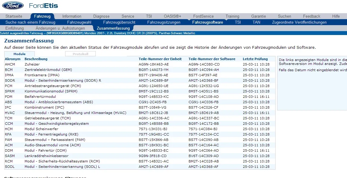

  • so das was ihr dort im ETIS seht ist vollkommen unwichtig, mitn IDS sieht es wieder ganz anders aus.
    Es sind auch komplett alte Softwarestände ... es werden die Auslieferungszustände gezeigt dort, meine Module sind ja nun wirklich immer frisch und neu.
    Diese Seite ist sowas von Unnütz.
    @spike
    mit was hastn Du es geupdatet ? mit eurem echten IDS oder dem nachgebauten ? oder mit was ?
    hastn da auch die neuste Standard IDS drauf dann ? aktuell ist es ja 89.04
    und hastn mal die Hotline angerufen ?
    das mit der Abgasstufe etc. auch vollkommen unwichtig musst Du auch nicht beachten.
    bei mir sieht es im übrigen so aus ...
    und das sind ja die Dateien von der Auslieferung.
