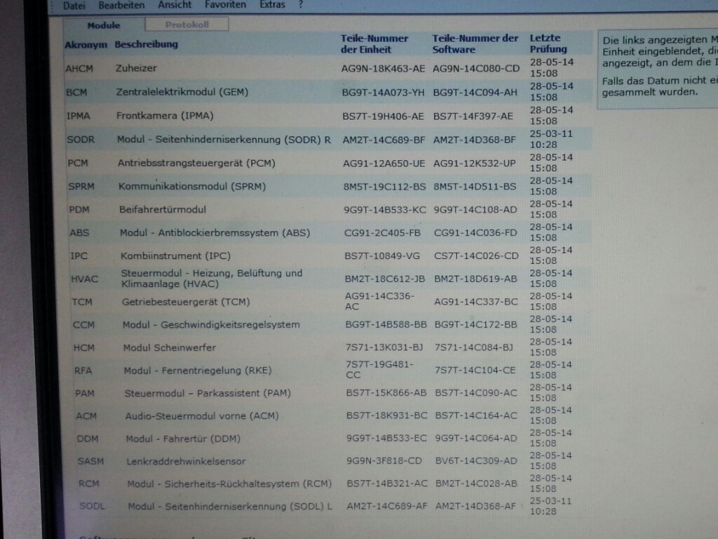

  • Hi,
    heute mal geschaut man kann diese Seite updaten ... ist aber ein bisschen komplizierter, würde wetten das haben die wenigstens Werkstätten bisher genutzt gefunden etc.
    geht auch nicht so mit den einfachen Dingen sondern muss man anders machen.
    Aber es geht halt ...
    auch wieder mein Auto :
  • Hast du da evtl mal ne Anleitung? Freitag ist nur der "coole" Meister in der Werkstatt, der würde mir da helfen oder ich versuche es selbst, wenn man da nicht auf die Module schreiben muss, mit meinem VCM.
  • also mit deinem ? ^^ ne nimm lieber das echte.
    Also grundlegend TSI 47/2013
    normalen Browser öffnen mitn IDS nicht den IDs Browser.
    dann Fahrzeugsuche --> und Software oben rechts steht dann Start.
    es muss JAVA 32Bit installiert sein oder werden.
    dann am besten die VCM I benutzen der von der Hotline sagte mir mit der VCM II soll es nicht so gehen jedenfalls wenn man programmieren will .. da gings um nen Custom.
    Heißt dort im Fenster GNA6000 nicht VCMI er sagte das muss man wissen steht nirgendwo *lach sagte zu ihm auch ja oh sorry Kristallkugel ist grad in der Reparatur.
    und dann wenn man das Programm startet macht er nen Netzwerktest und ruft die Module ab und synchronisiert die Daten mit Ford.
  • drauf gekommen bin ich nur weil wir nen Custom AHK angebaut haben.
    Und was ist ... lässt sich nicht programmieren bekommt man Fehler beim CCC schreiben.
    Geht also im Moment nicht, der von Hotline sagte noch kann man ja vom Glück sagen das er überhaupt noch anspringt. ^^
    Das sind dort immer Antworten, da kannst lächeln.
    Er meinte dann noch halt mal mit dem anderen System probieren... und daher hab ich es dann auch gleich bei meinem Auto probiert.
