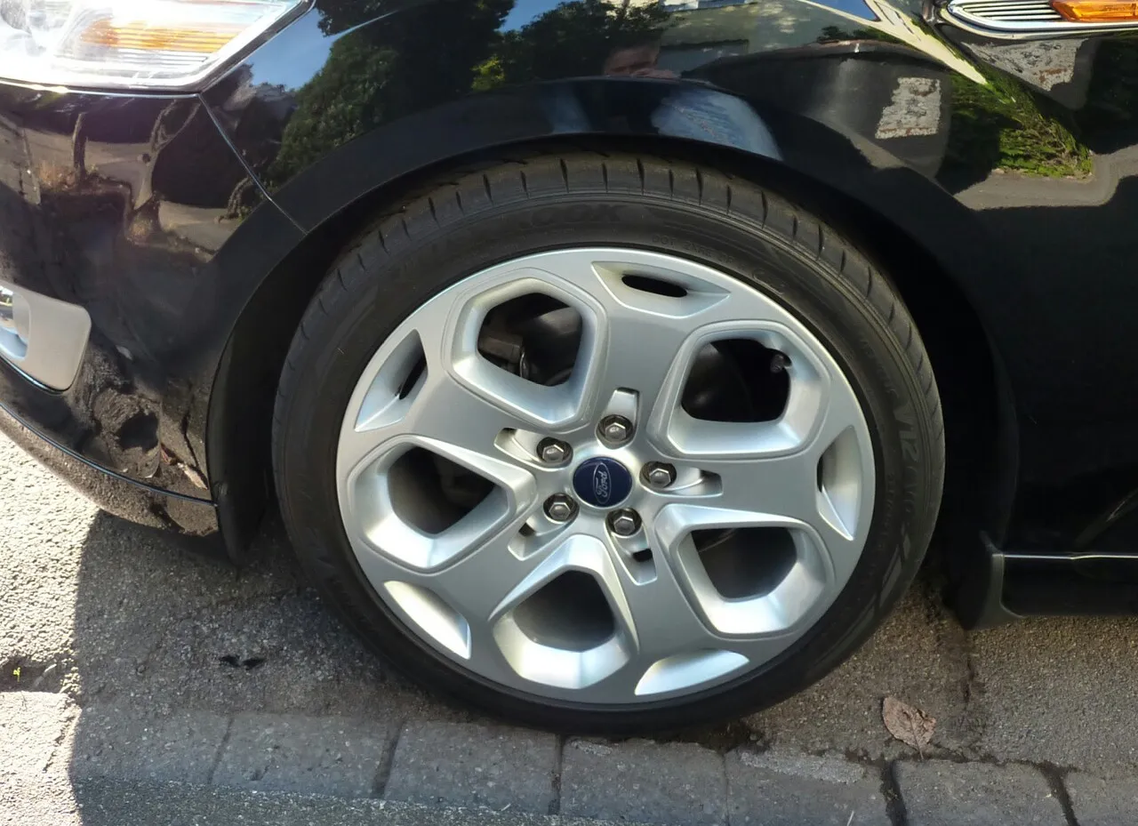

  • Da wir ja beide karosserie - und felgentechnisch annähernd den gleichen Mondeo haben, hab ich mal n Bild meiner Felge beigefügt
    Ist vom letzten Jahr, als ich die Felgen von hinten nach vorn hab wechseln lassen. Mein Mondeo und die Felgen sind von Ende 2009, abzüglich der Wintermonate, ham die Felgen jetzt ca. 35000Km gelaufen, und die sehn immer noch beinahe aus wie neu, nicht ein Kratzer oder Macken, die auf Steinschlag zurückzuführen sind.
    Entweder, Du bewegst deinen Mondi des öfteren abseits befestigter Straßen( was ich mir nich vorstellen kann), oder in deinem Fahrprofil liegen, wie schon meine Vorredner schrieben, viele Baustellen und Straßen mit hohem Rollsplitanteil.
    Ne andere Ursache kann auch das Parken an einer vielbefahrenen Straße sein, wo von vorbeifahrenden Autos Dreck und Steine aufgewirbelt werden, aber da müsstest Du ja auch Macken im Lack haben.

  • Sieht für mich auch so aus, als ob sie bei der Einlagerung mal den Betonboden geküsst haben...
  • Also Steinschlag aus dem Fahren heraus kann man glaube ich ausschließen. Denn der obere Kreis ist eindeutig ein seitlicher Einschlag und keiner an der Kante.
    Betonboden passt auch nicht zum 2. Kreis von oben und dem unten rechts. Wie soll an den etwas zurückliegenden Teilen ein Kontakt entstehen.
    Ganz ehrlich: Ich glaube die Felge ist einfach mal auf Kies oder Schotter schlicht umgefallen. Denn da sind ja noch mehr kleine Macken unterm 3. Kreis von oben...
