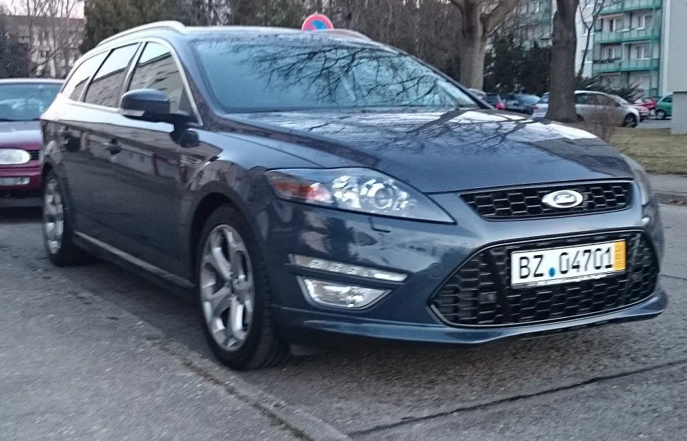

So aus dem weißen Riese wurde nun ein grauer Titan und das gleich als Titanium S
.An sich Super Ausstattung, super Fahrgefühl ....vorallem nach dieser ewigen Warterei.
Jetzt kommt leider das ABER... er besitzt keinen Toten-W. Assi, Müdigkeitswarn., Spurhalteassi. und Berganfahrassi. aber ansonsten alles, sogar nen Dachspoiler und Mem. Sitze
-> 2. und 3. wurde nie genutzt und hat eher genervt als geholfen. Gibt es die Möglichkeit den Totenwinkelassi. so einfach nachzurüsten (andere Spiegelgläser und der Sensor)? und was mir aber eigentlich wahrlich fehlt, is der Berganfahrassi. Ich denke mal durch die Bi-Xenon Neigungsfühler etc. sollte die Hardware ja vorhanden sein aber im Convers eben nicht zu finden. Kann man hier einfach nur eine Software oder Update beim Freundlichen bekommen/kaufen oder ist der Aufwand viel Größer? -
