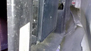

  • Löse hinten die Stoßstange etwas und guck rein, hab irgendwo nen Foto, müsste mal suchen.

  • Also ich wuerde auch direkt gucken um zu vergleichen was notwendig waere um es umzubauen.

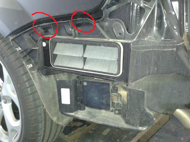

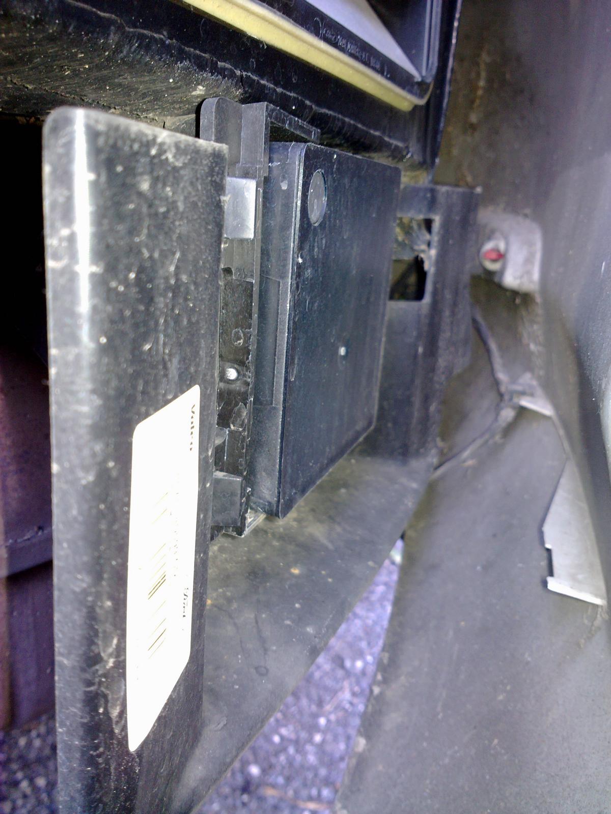

  • Blis sitz samt halter AN DER KAROSSE!!!!!
  • Hier nochmal ein Foto mit abgebautem Stoßfänger , (musste ich beim Einbau meiner Hängerkupplung abbauen)
    Grüße
    Klaus
