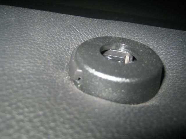

    Aber also ich die Originalen hoch drücke und raus nehmen wollte
    stellte ich mit Verwunderung fest das sie nicht raus Nehm Bahr sind [Blockierte Grafik: http://www.mondeo-mk4.de/wcf/images/smilies/huh.png]
    ist das wirklich so oder stelle ich mich zu blöde an, bekomme
    die stützen nicht ganz raus gezogen?[Blockierte Grafik: http://www.mondeo-mk4.de/wcf/images/smilies/confused.png]

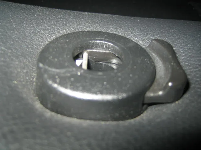

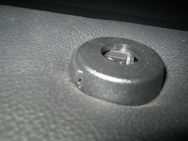

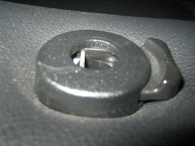

  • Klar gehen die raus. Du musst nur an beiden Seiten die Verriegelungstasten drücken, siehe auch BA S. 129.
    Hier mal am Beispiel hinten links.
  • ja super DANKE hab nur eine Seite
    gedrückt wie wild, nicht gemerkt das der zweite ein hat
    fühlt sich gleich rum an ohne Vorsprung zum drücke, [Blockierte Grafik: http://www.mondeo-mk4.de/wcf/images/smilies/rotwerden.gif]
    vielleicht hätte ihn auch gesehen wen genug licht gehabt hätte
    zu den zeit punkt. Super den kann weiter Basteln, ich halte
    euch auf den laufenden falz es den ein oder anderen Leser
    hier interessieren sollte.

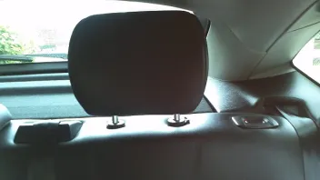

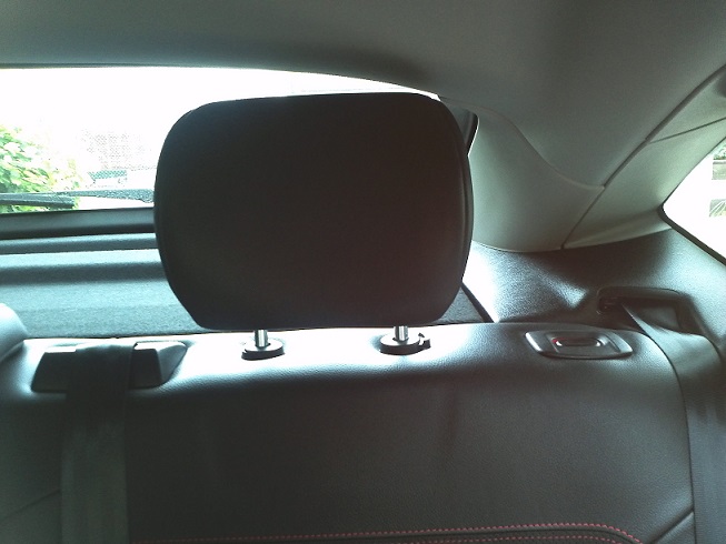

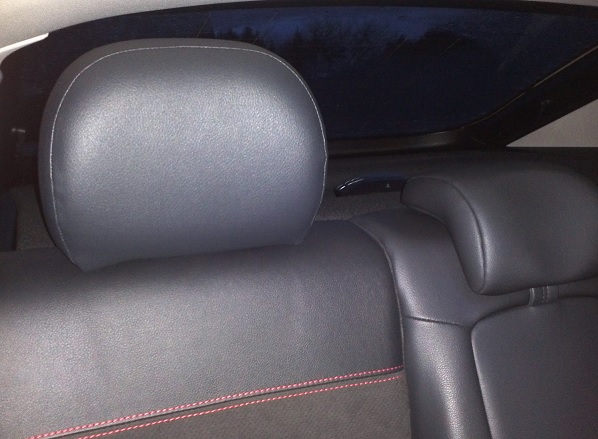

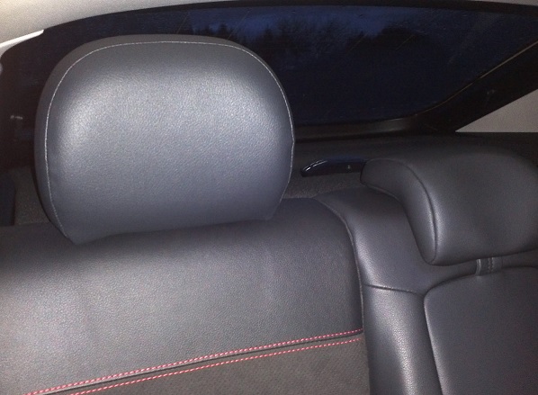

  • So Bastelei abgeschlossen,
    die einzigen die ich gefunden habe die passen
    kommen aus einem Focus Kombi MK1 (Rückbank)
    man muss die länge der Stangen einkürzen etwas
    da sie zu lang sind, aber abstände usw. passen.
    (Je nach Geschmack noch mit Kunstleder beziehen und fertig.)
