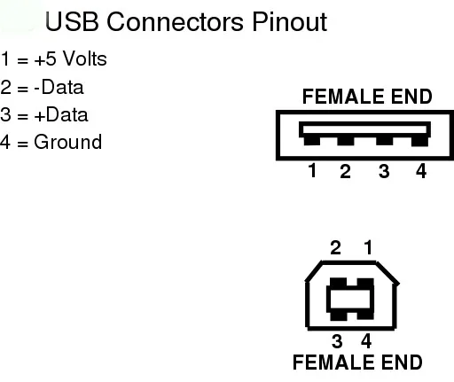

    @Summavit: es könnte bei dir die Buchse defekt sein , und zwar die mittleren Adern, die die Daten übertragen.
    Die äußeren Pins sind für die Spannungsversorgung, die u.a. auch zum Handy-Laden genutzt werden können, sofern es nicht mehr als 500mA sind.
    Einige 2.5"- Festplatten benötigen mitunter einen Anlaufstrom von mehr als 500 mA, im Betrieb laufen sie dann mit ca. 250mA, weshalb es da immer mal zu Ausfällen kommen kann. Besser sind 1.8"- Platten, die mit weniger Strom zufrieden sind.

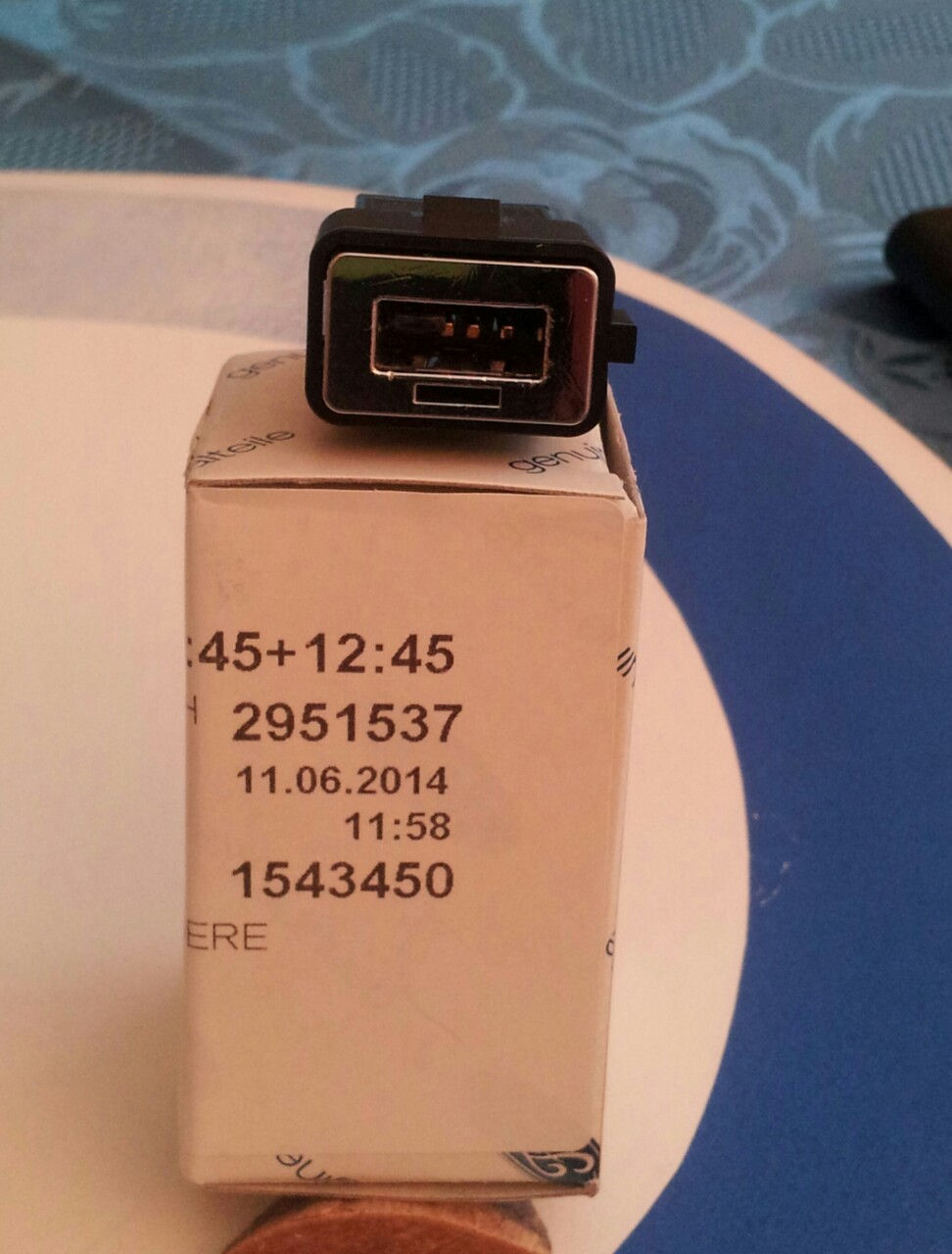

    Bei mir hat sich einer der äußeren Pins verbogen, sodaß ich eine neue USB- Buchse brauchte.
    Es gibt 2 Versionen, bis 12/2009 und ab 12/2009. Da is der Stecker zur Buchse geändert worden.
    Teilenr. bis 12/2009 : 1543450. Kostet 6€ irgendwas beim FFH.
