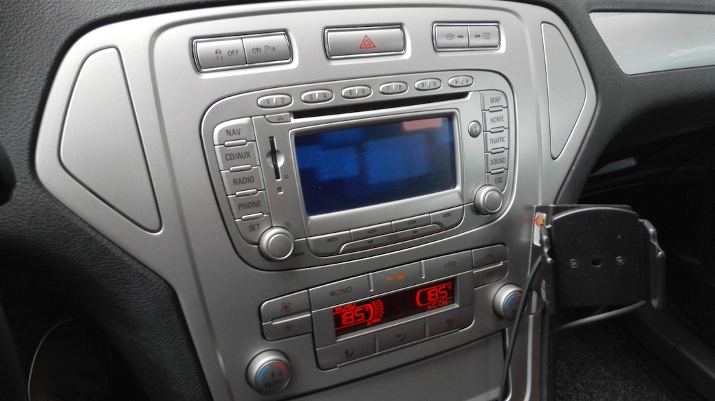

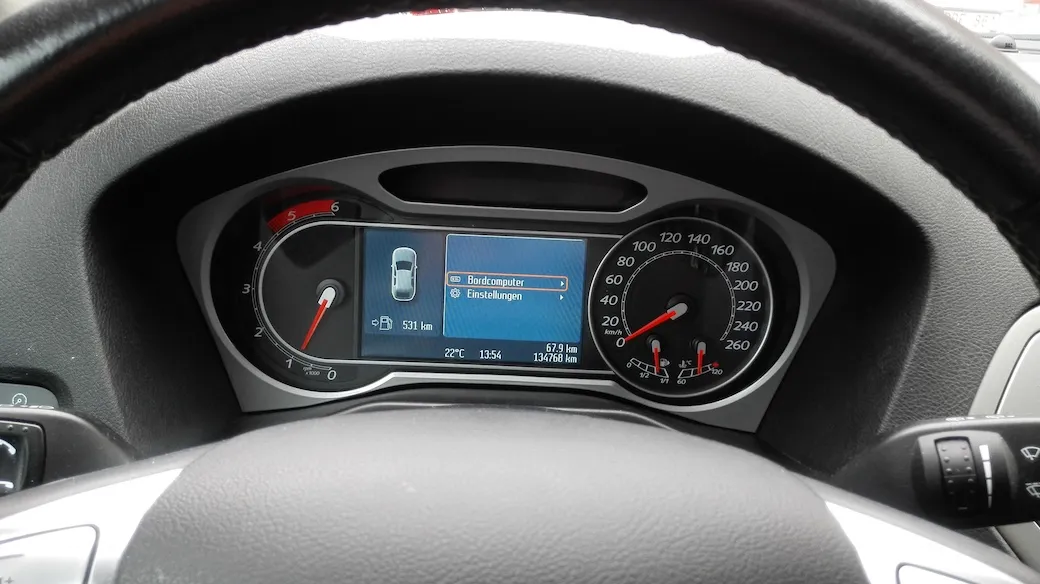

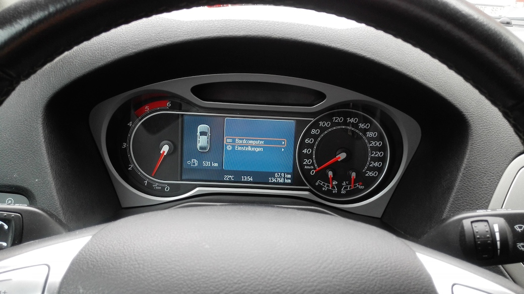

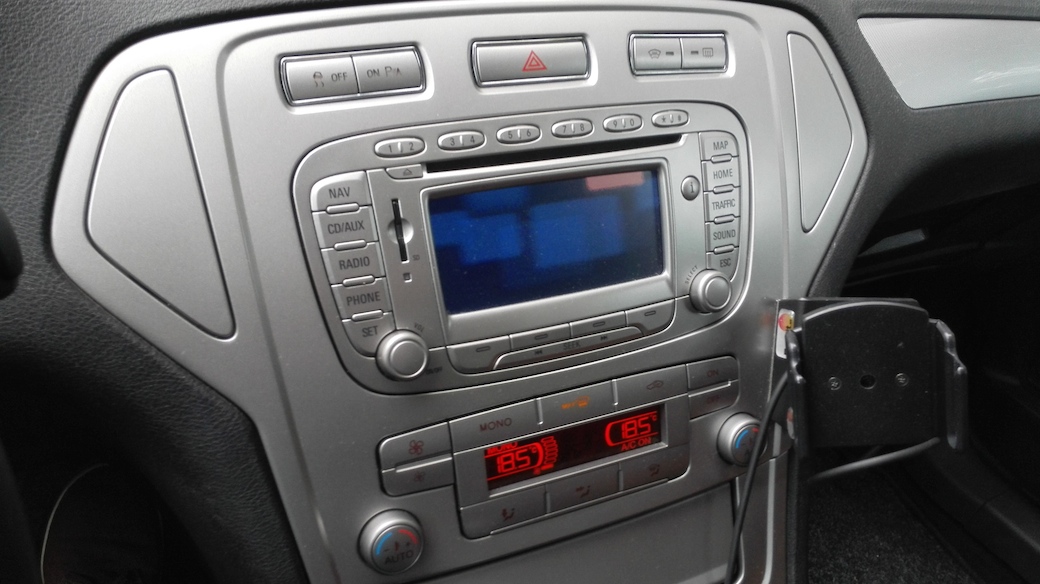

  • Also auch wenns vielleicht nicht viel ändert, hier mal 2 Bilder die bei laufendem Motor gemacht worden:
    Das Radio war ausgeschaltet. Es bleibt also auf einer Art Standby oder sowas. Wenn man es wieder anmacht ist es fast sofort wieder da.
