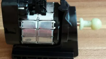

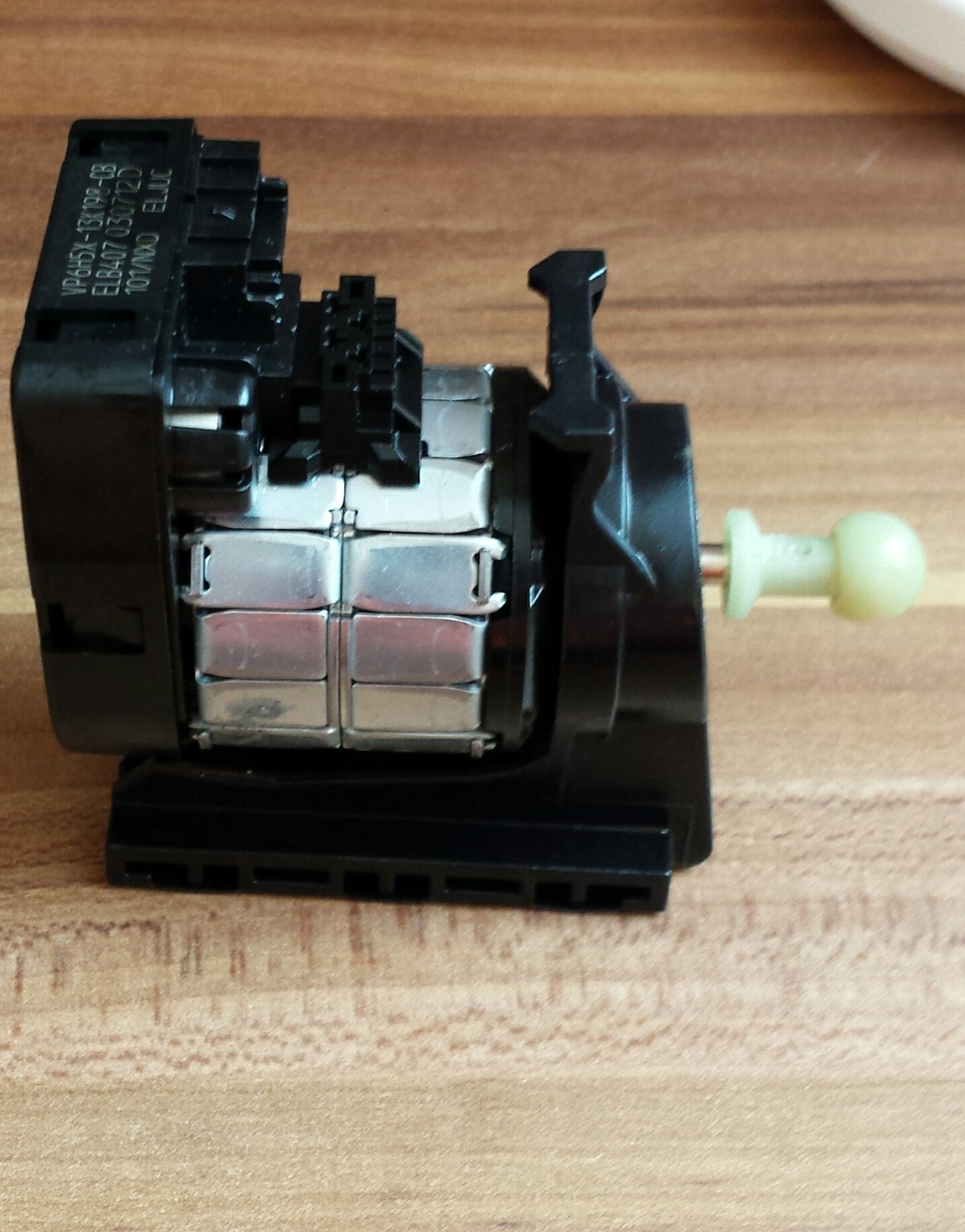

  • Hat jemand von euch schon mal einen stellmotor am xenonscheinwerfer getauscht? Meiner brummt nur noch aber er bewegt sie nicht mehr. Am Auto ist alles ok da ich noch ein Paar Scheinwerfer habe und einen anderen verbaut habe. Da funktioniert alles.

  • versuch mal das ganze innenleben zu dir zu ziehen vieleicht ist er ausgehakt
  • Ausgeharkt ist nichts. Habe ich schon geschaut. Der Motor brummt auch in den Moment wo er den Scheinwerfer ausrichtet. Hört sich an als wenn was "klemmt". Ccmaster hast du schon mal den Motor ausgebaut?
  • Wahrscheinlich nur gebraucht bei zerstörten Scheinwerfern.
  • Weiß jemand wie die Motoren arbeiten? Der kugelkopf muss sich vor und zurück bewegen. Aber dreht sich dabei die Welle auch?
  • Die Welle wird sich dabei nicht mitdrehen.
  • Also so eine Art linearmotor. Habe jetzt mal von oben ein wenig wd40 rein gesprüht. Aber viel Hoffnung ich nicht.
  • War auch mein erster Gedanke Spike. Aber der der stellmotor raus ist schwingt der Reflektor frei unher. Da ist alles leichtgängig. Habe werde das wd40 noch ein bisschen wirken lassen und dann noch mal schauen ob der Motor sich bewegt.
