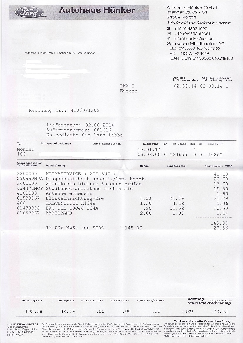

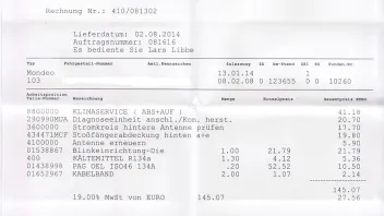

  • Der FHH hat jetzt das Problem gelöst! Hatte zuvor nochmal den Kabelbaum auf von den Anschlüssen an den Schaltern zum Stecker ende (hinter der linken Seitenverkleidung) auf durchgang geprüft und konnte keinen Kabelbruch feststellen.
    Es lag an der Ringantenne die sich hinter der Stossstange befindet!
    Hier noch ein Bild der Rechnung allerdings inklusive Klimaservice.
  • Das heißt, die Antenne war abgefallen?
    Die Antennenhalter sind hinten total wackelig, ich hatte sie auch schonmal in der Hand.
    Die Rastnasen der Halter sind eigentlich zu klein.
  • Ob die abgefallen waren weiß ich nicht, er sagte nur das die defekt war. Ich war auch ziemlich in eile und deswegen habe ich auch nicht weiter nachgefragt. Wo befindet sich diese Antenne denn genau? Würde mir das teil gerne mal anschauen!
