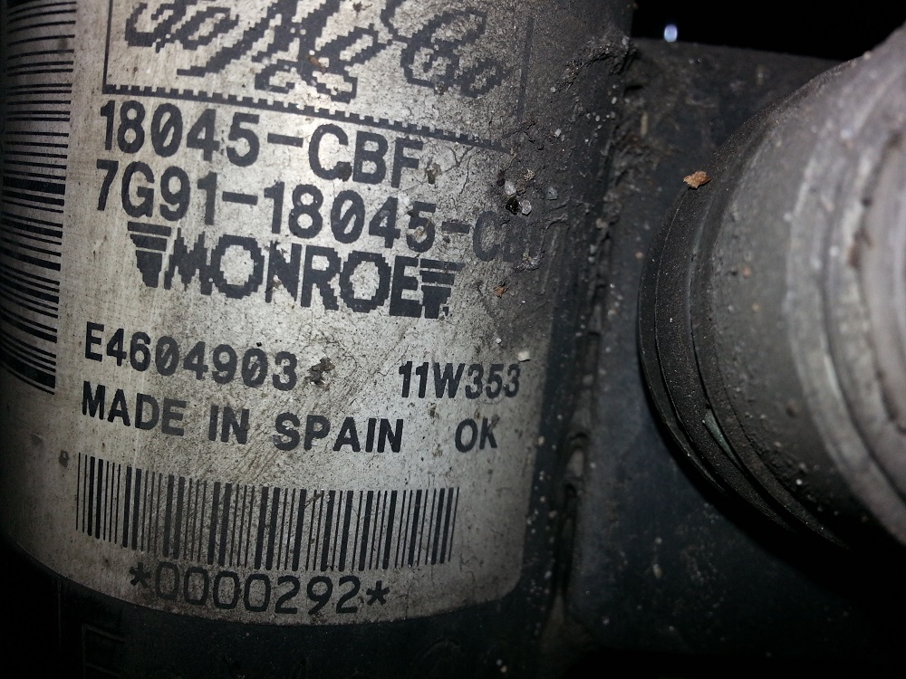

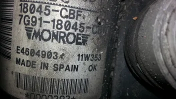

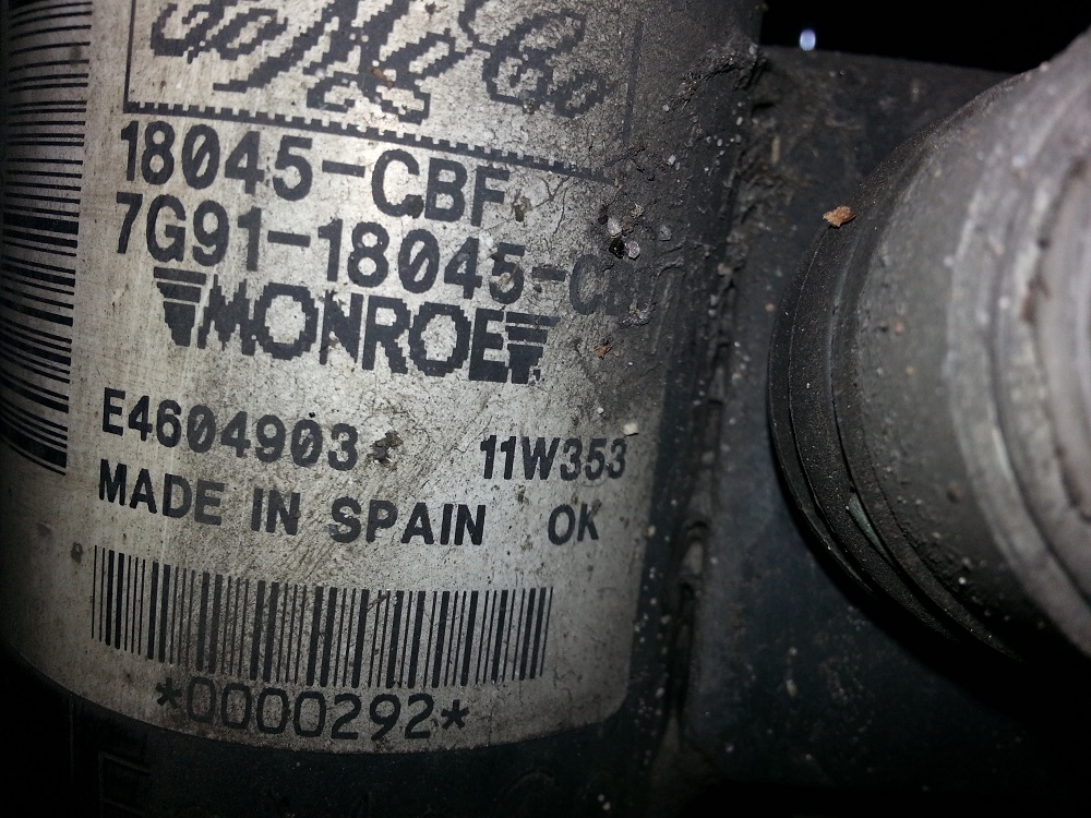

Meine hier im Forum gelesen zuhaben das sachs der herstellwr der dämpfer sei bin aber net 100% sicher
Hab nochmal geschaut und auf der Hinterseite des Dämpfers einen Aufkleber gefunden. Das ist von Monroe, bei der suche im Netz bin ich aber auch seiten von Sachs gestoßen. Muss aber Sagen das es hier dann bei mir der Fahrwerkstechnik aufhört
