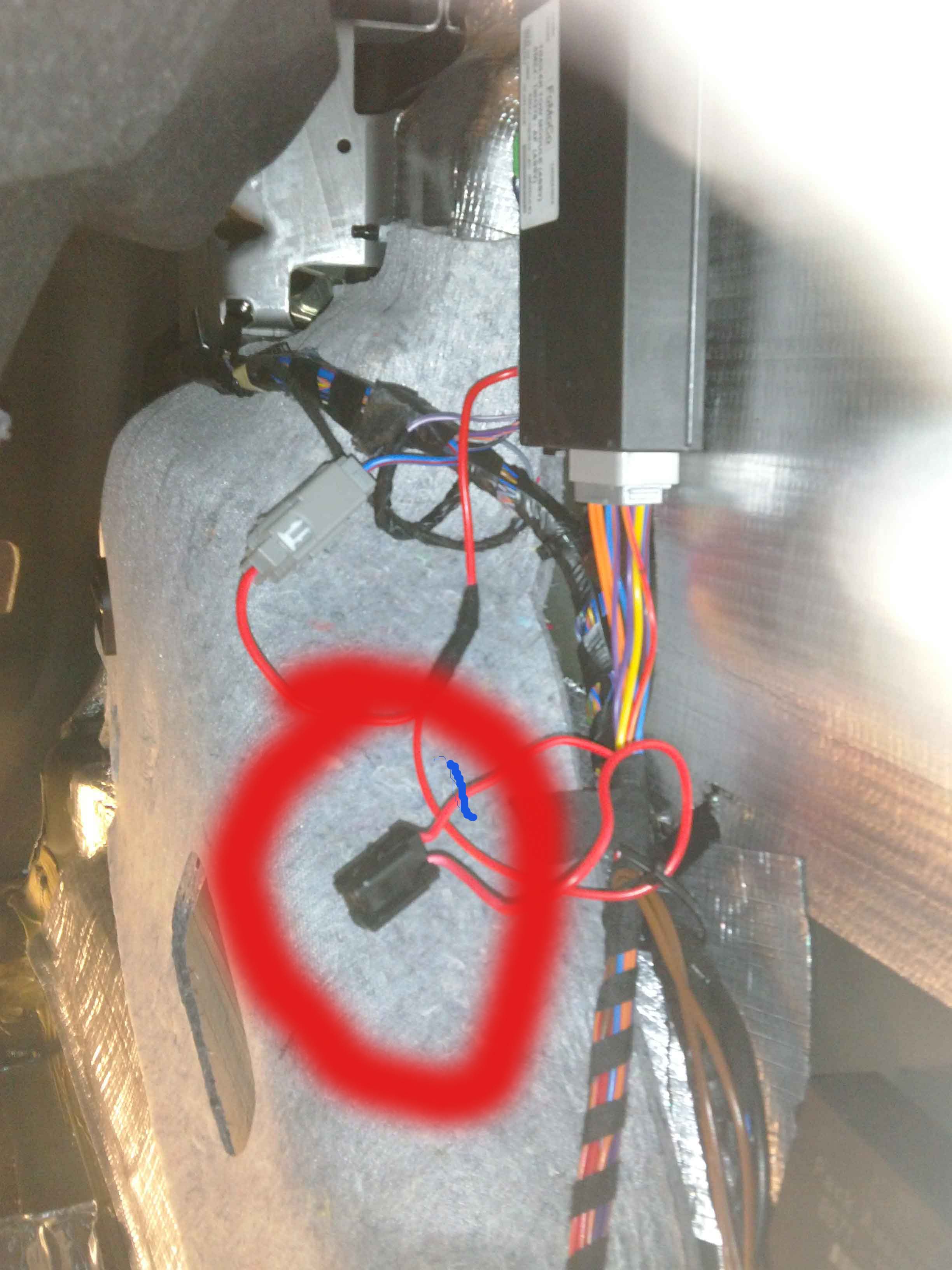

    Das hat mir jetzt keine Ruhe gelassen und ich hab nachgesehen wie die Ford'ler das bei mir gelöst haben:
    [Blocked Image: http://www.die-hailers.de/misc/M4050a.jpg]
    Die Versorgungsleitung von Sicherung FA11 (blau/violett, mittig aus dem Kabelstrang kommend) wird nicht direkt am Modul angesteckt sondern auf ein Y-Adapter (rote Kabel). Der erste Zweig des Adapters geht ins Modul. Der zweite Zweig führt über eine fliegende 15A-Sicherung (im Bild etwas rechts vom Finger) raus auf die AHK. Die Klemme 15 wird über das Modul geschaltet. Ordentlich verarbeitet, originale Stecker und keine billigen Verbindungstechniken verwendet.
    Folgendes Modul wurde verbaut: AM2J-19H378-AD (ASSY) / AM2J-19H517-AC (MODULE)
    @Marc: ist das rote das Zusatzkabel das Du meintest?
  • Nee das bei Ford ist in der Tat abgehend von der Batterie vorne bis nach hinten unterm Fahrzeugboden.
    Wenn man das kauft bekommst so ne 6m lange Leitung mit Sicherung etc.
    Aber ist doch bei dir bestens gelöst finde ich !
    wobei das Modul fürn Anhänger ist ja nen riesen Teil woow
