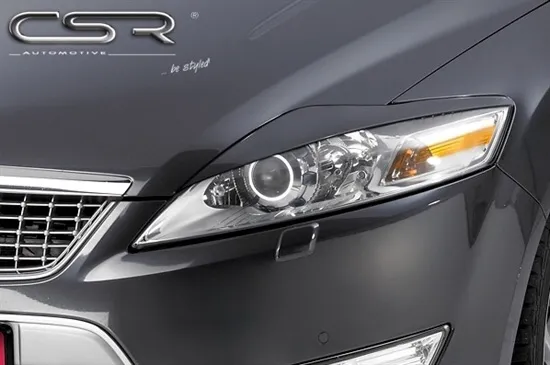

Ich dachte Schweiß auf der Stirn bekommst du nur bei so etwas!
Die Karte will er aber von 2008 weiternutzen, geht es nach Update 5.3?
Das verwechselst du mit Schaum vor dem Mund! Schweiß auf der Stirn ist, wenn um den Besuch beim "Feindlichen" kein Weg herum führt.
OH -
Genau so ist es. Schweiß auf der Stirn bekam ich, weil ich dachte, ich hätte das 1500 Tacken teure NX gehimmelt. Aber ein schnelles Googlen ergab, dass ich vorher 5.3 einspielen muss...
Bei Scheinwerferblenden bekomme ich eher den K*ckreiz, das ist was Anderes....
