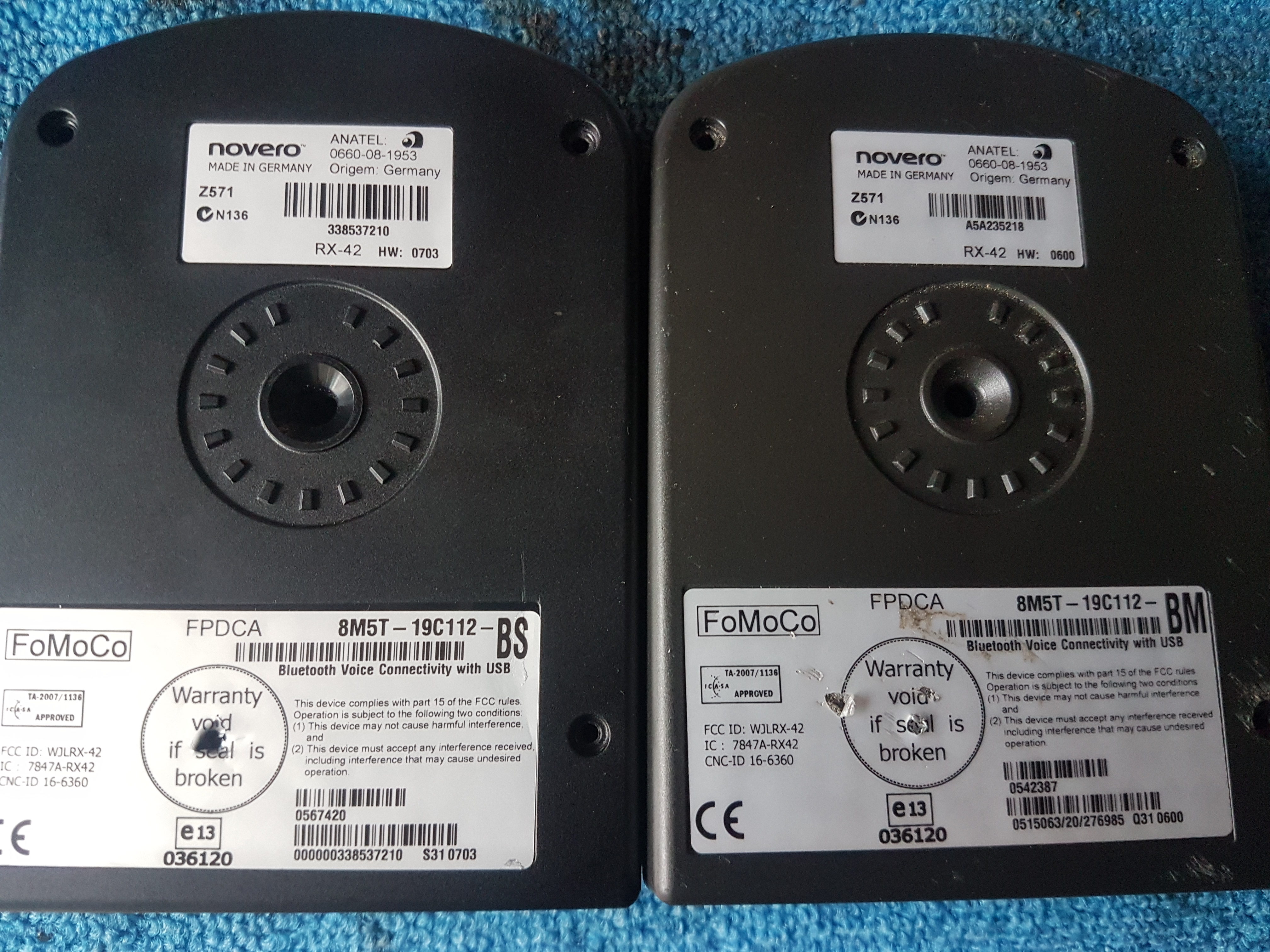

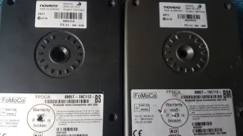

  • Stell mal ein Bild vom alten und neuen BT- Müdul ein .
    Ist das neue ein Novero ?

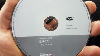

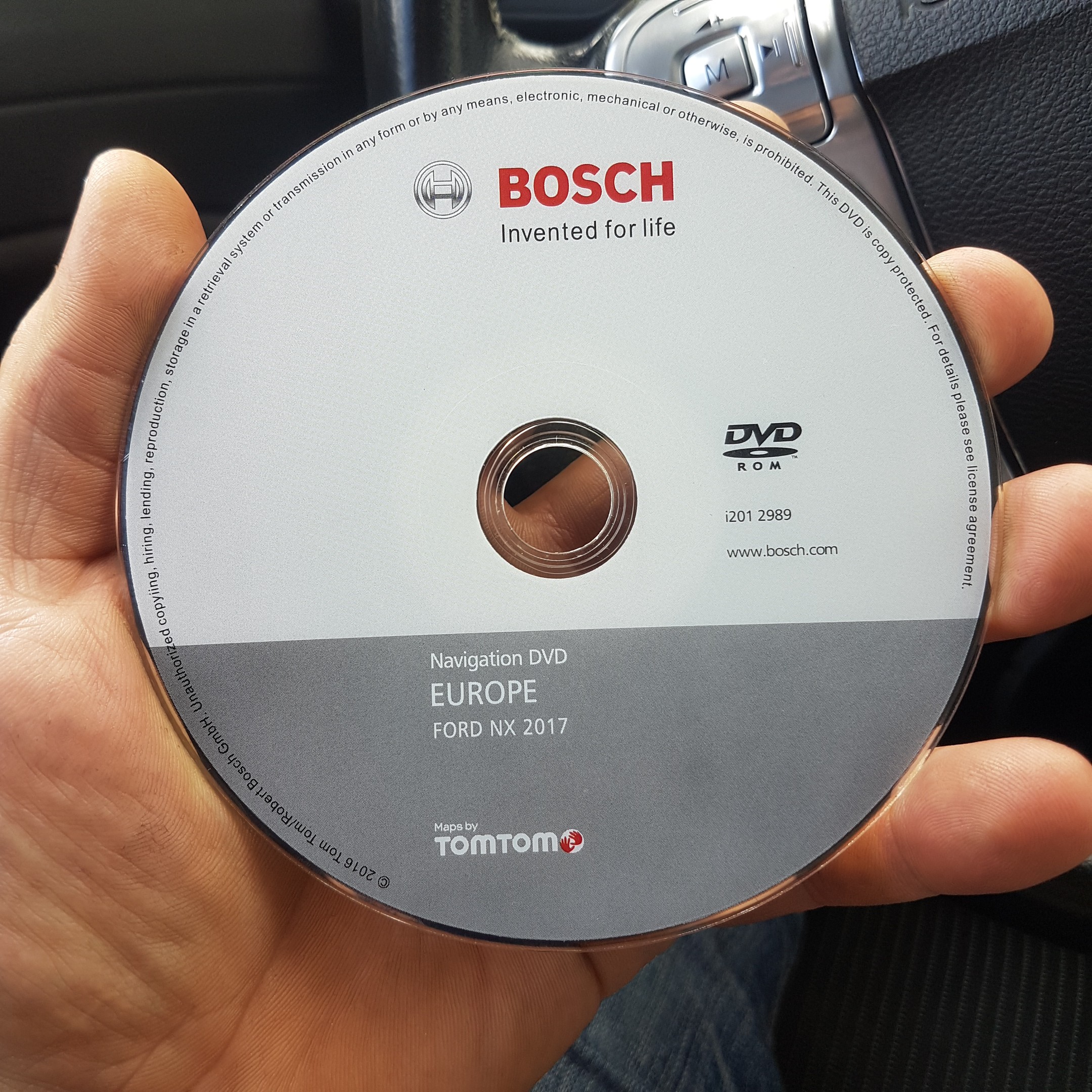

  • Hast du die DVD Neu gekauft ?

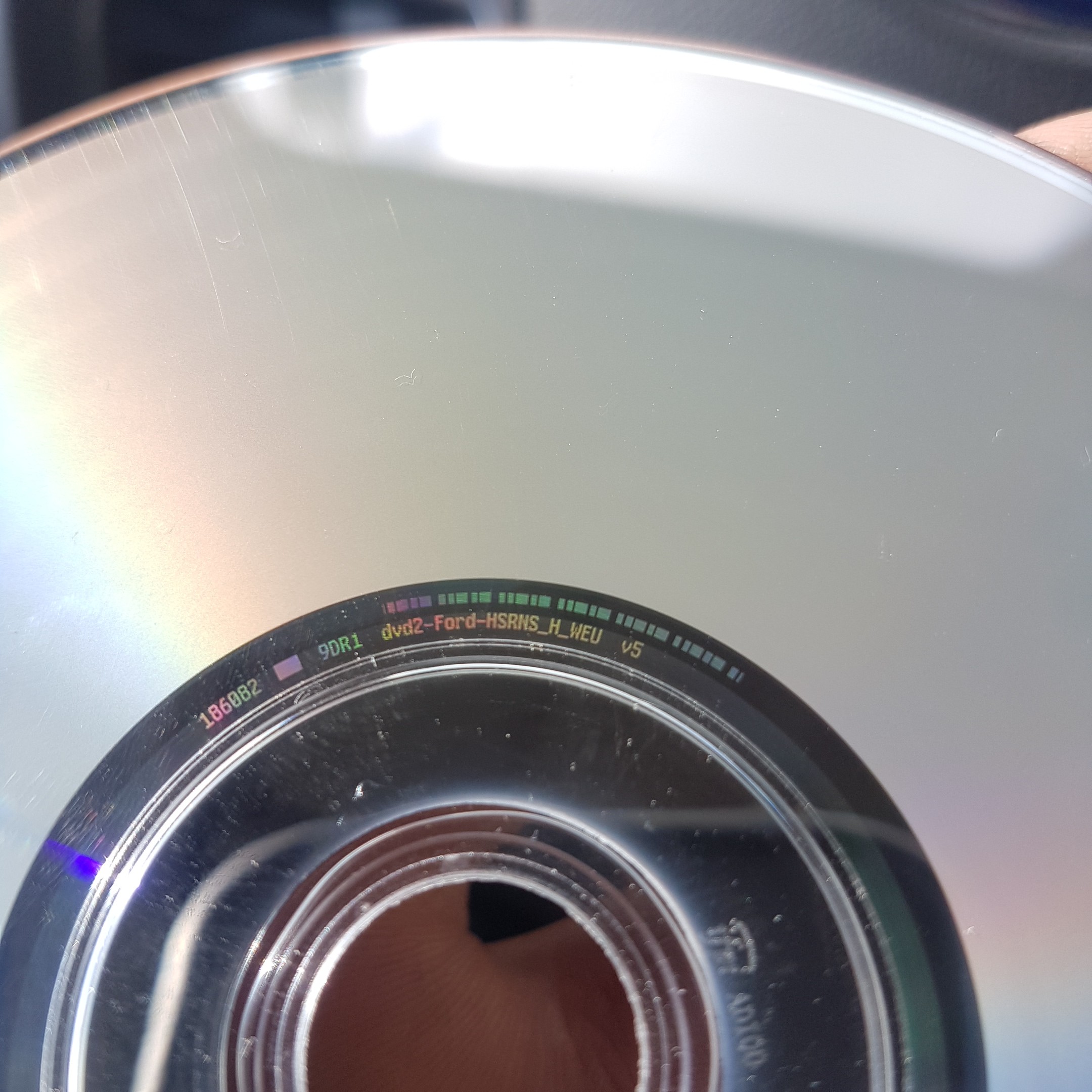

    die sieht auf dem ersten Bild unten links schon ganz schön mitgenommen ( Kratzer) aus :huh:
  • Habe eben einmal die Batterie für eine Stunde ab gehabt. Das selbe Problem. Heute habe ich das cs7t-14d212 gekommen. Damit funktioniert alles wie es soll. Allerdings wüsste ich trotzdem gern warum das andere nicht funktioniert.

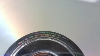

    Die DVD ist neu. Was man auf dem sieht war nur Dreck. Ich habe mir einmal die CD im Laufwerk angeschaut wenn die sich dreht. Irgendwie scheint dir etwas zu eiern...
  • Naja , auf deinen Fotos sieht man , das die beide schon mal offen waren
    zumindest sind die Siegel an den Schrauben offen.
    Aus jux schraubt die sicher keiner auf.

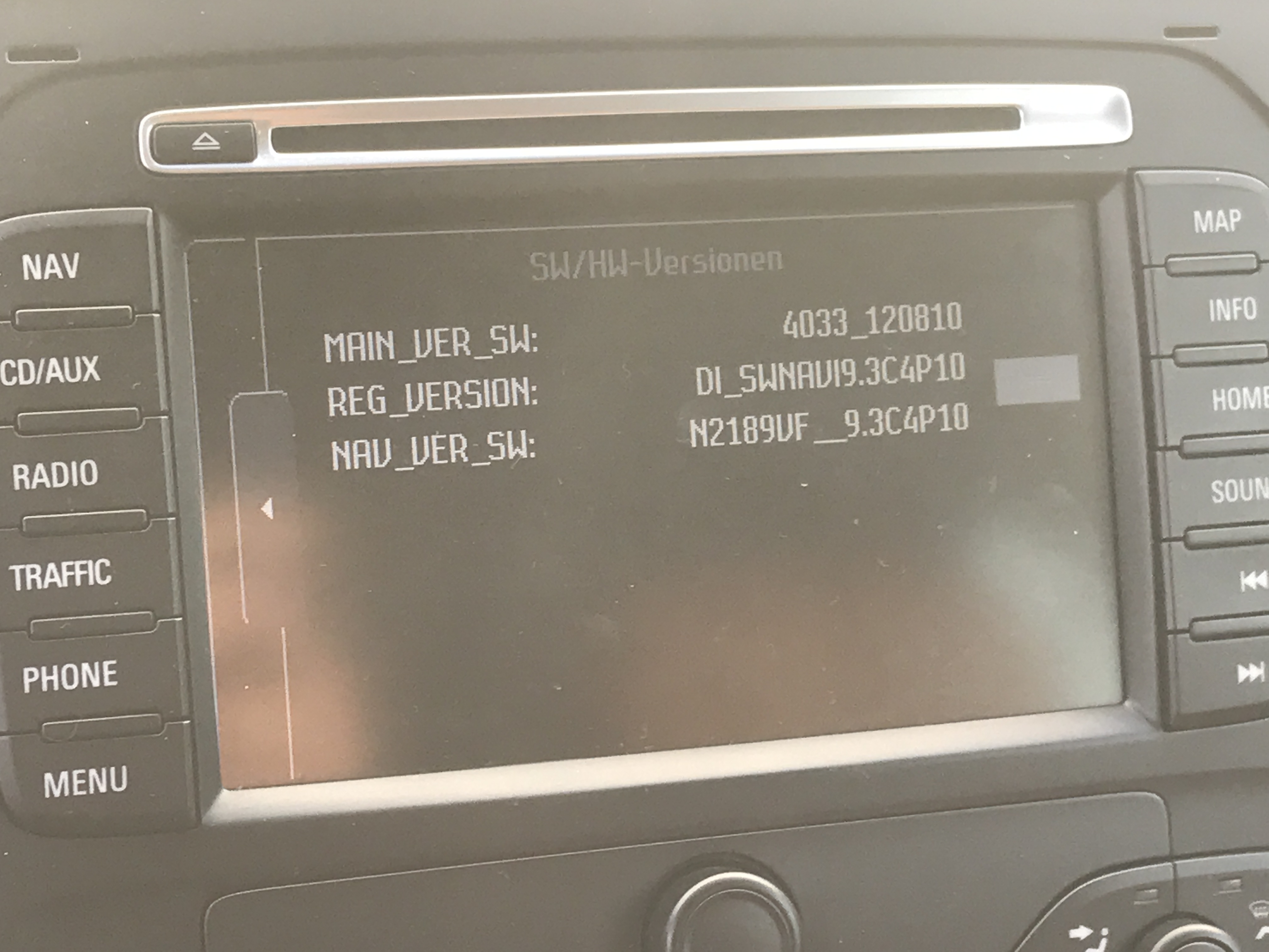

  • Das ist eine veraltete Version. Du kannst das Gerät mit der V 4.1 (erhältlich hier) aktualisieren. Müsste dann folgendes da stehen: Main: 0841_110810 Navi: N0967VF-6.4C1P2

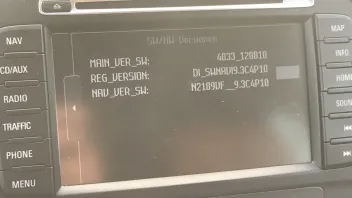

  • Hey ich habe ein C-MAX mit einem Navigationsgerät (inklusive Radio) von Blaupunkt denke ich!
    Habe mal über die Tastenkombination: Nav + Set die SW Nummern ausgelesen:
    SW_MAIN: 0636_080814
    SW_NAVI: N0967VF_6.4C1P22
    Kann ich da trotzdem das Update benutzen, obwohl ich ein CMAX habe?
    Finde überall nur Verweise hier auf den Post und für CMAX selbst nichts.

  • Hi, darkserax, wie wärs wenn Du dich erstmal unter "Neu hier" kurz vorstellst? :)
    Dem Update ist es egal ob das Radio in einem C-Max oder in einem Mondeo drin ist. Du kannst es also verwenden. 080814 ist ja scheinbar noch die originale erste Version da drauf. Da wirds aber Zeit.
